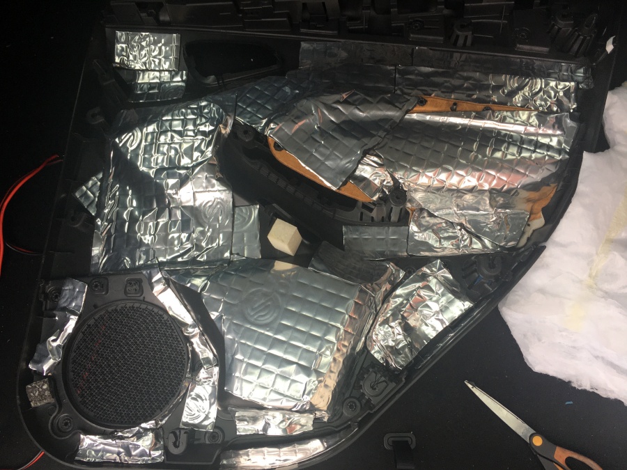

            • Re: Nattlordens Mondeo Mk.III
              Tillbaka på spår.
              Focal-elementet hade överlevt smällen, så det är på plats nu.
              Hade dubblerat Silent Coat på de större ytorna inuti dörren.... och satt på innerdörrsidan också.
              Har återmonterat och ryckt andra sidan.... och allt ser symmetriskt och bra ut, så mallen skall kunna återanvändas.... så lite snabbare bör det gå när man provat på allt en gång innan...
              Intressant att ljudkvalitéskillnaden kan vara så stor att den är märkbar redan vid en passiv "spelar elementet?"-test. Innebär ju att skillnaden i ett aktivt lyssningstest vore rejält stor. Hade ju varit trevligt om man hade kunnat satt ett passivt Gladen Aerospace 2-vägskit i bakdörrarna, men efter allt som hänt kan jag inte se att det finns en chans i världen för det, så håller mig till att vara väldigt tacksam att kunna återanvända Focal:erna.

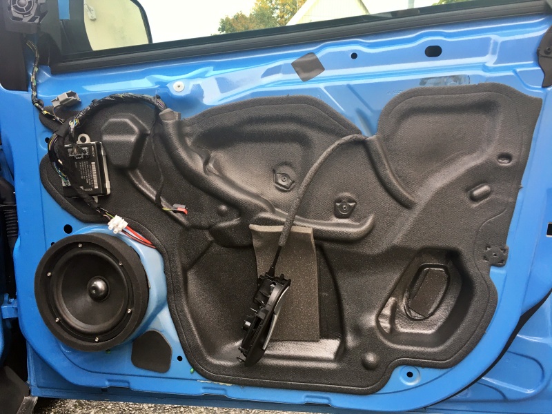

                        Blev rätt ok trots allt. Silent Coat + Aeroflex 6
                        Och Gladen-midbasen monterad. Stinger-ringen fick klippas ned en cm ungefär.
                        Bastardkoppling med sockerbit då dörrens diskant för tillfället får fortsätta spela i mellanperioden... får slutlöda senare.
                        Väldigt ful lösning i standard... fullregister på basen och första ordningens delning på diskanten.

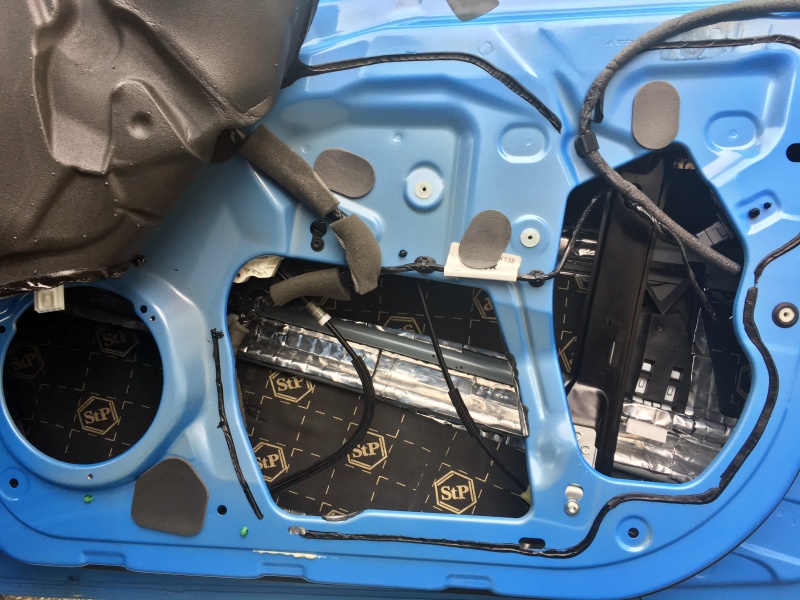

                          Och innersidan dämpad - även den med AeroFlex ytterst.
                          Knacktest utifrån bara sååå trevlig...Stumt nu... klonk på den orörda sidan.

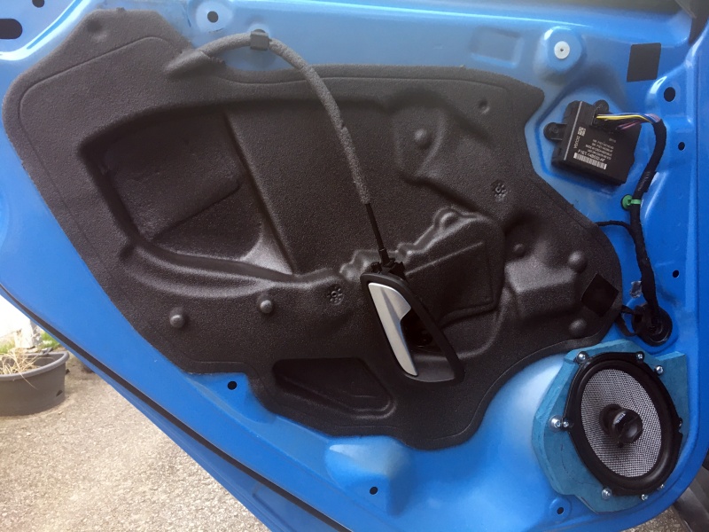

                                Med lite blandade uppehåll för brist på ljus och duggregn så är sista dörren på plats.
                                Om elementen i dörrarna klarade sig, så tycker jag att mellan och diskant borde bara säkra med tanke på var de satt och att de inte rycktes bort eller nå't.... så då är det kanske sub:en jag får oroa mig mest på i högtalarväg, den tog ju sig ett skutt i alla fall...
