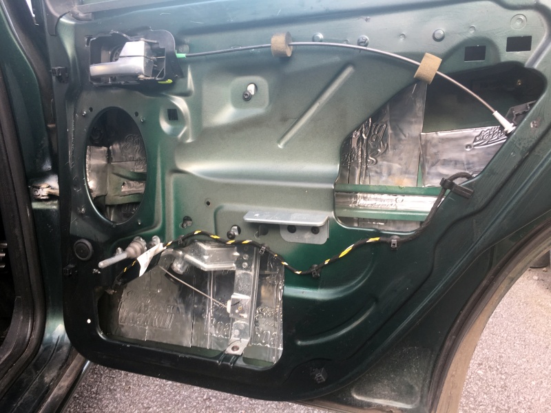

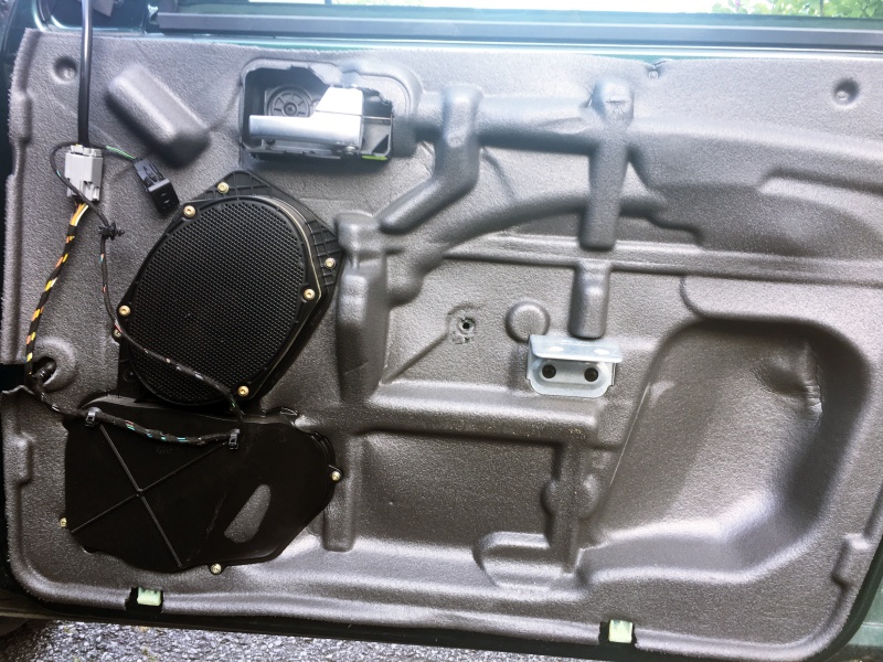

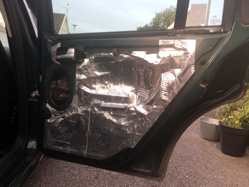

        Då har det monterats Stinger i bakdörrarna idag. Ett par skärsår, ett riktigt duktigt, så bilen är DNA-kodad nu.
        Först inuti dörrbladet:
        Och sen på insidan, på samma sätt som väderskyddet:
        Förstår att inga yrkesmän jobbar med bitumen längre... såååå mycket mer lättjobbat!

          Schysst! Brukar vara bra att göra som du gjort, täppa till med dämpmatta över håligheterna så att inte luften framför/bakom högtalaren blandas. Skumt med vilken högtalarstorlek de valt amerikanerna... Är planen att dämpa framdörrarna med samma material?

            Förstår att du fick skärsår. Ser inte ut att vara de lättaste dörrarna att dämpa.
              Det var faktiskt alu-kanten på Stingern jag skar mig värst på (!). Men det har varit en hand genom vart hål och sedan hitta vinkel så man ser vad man gör.... eller känna sig fram...

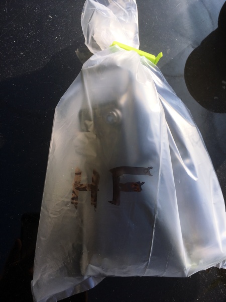

                          Antar de flesta här är mångåriga experter på det här och på sina bilar, så de reder ut att slänga allt i en hög och ändå hitta... men för mig som inte alls har kompetens i området så gör jag så här:
                          ...här är alla lösdetaljer från demonteingen av Höger Framdörr samlat...
                          (som tips om här är någon som smygläser och inte vågat ännu)
                          Framdörren var betydligt besvärligare... svåravkopplat kontaktdon... och som synes en betydligt mer komplicerad plastdetalj för högtalarmontering och något nedan....

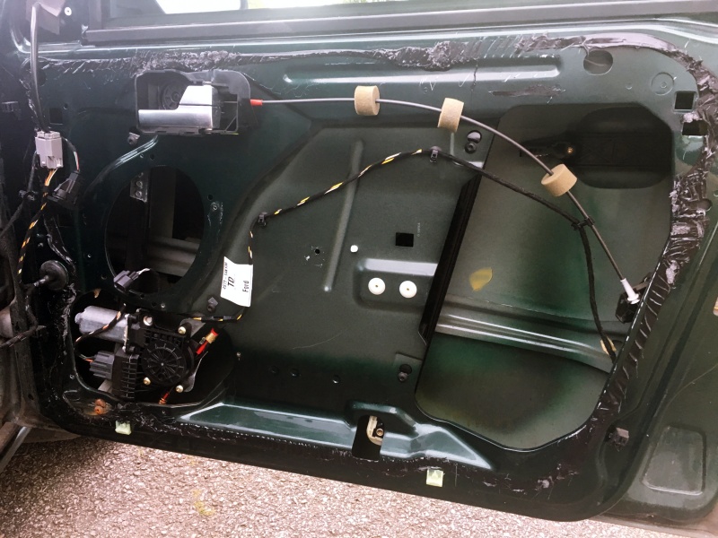

                            Strippat lite till....
                            ...blir lite mer jobb att få denna ytterplåten vettigt dämpad.... jag kommer INTE att ge mig på att montera ut fönsterhissen... speciellt inte med tanke på rostmängd på nedre skruv till den.... "the road to disaster".... så det får bli så mycket dämp som jag lyckas krångla in och sen bra med det...

                              Det var ett stort hål där i dörren. Ska du såga till en skiva att täcka hålet med. Ser att den gråa fuktspärren buktar in i hålet. Behöver dörrklädseln utrymmet i inbuktningen kanske?

                                Hade inte tänkt det faktiskt.
                                Hmm... bra uppmärksammat, det får jag kolla på dörrsidan sen, men jag kan inte tänka mig vad just nu. Men det kanske är något på någon annan modellversion än min?
