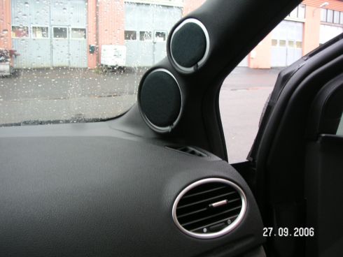

                    Jag har mina 4" i A-stolpen open air och det funkar OK, bild finns i "mitt bygge".
                    LAR här på forumet har moterat en 3" i A-stolpen och till skillnad från mig fått det snyggt.
                    Bifogar en bild på LAR's bygg
                    /Conny

                      En 3a och en 4a är ganska stor skillnad när det handlar om vilken volym de behöver.
                      Men om du delar ut allt under 400 Hz så behöver du just ingen lådvolym alls.

                        Re: Mellanregister i liten låda?
                        Känns dock som det skiljer mycket mellan 3 och 4" just nu. Skulle jag montera som bilden visar skulle jag förlora rätt mycket av sikten :/.
