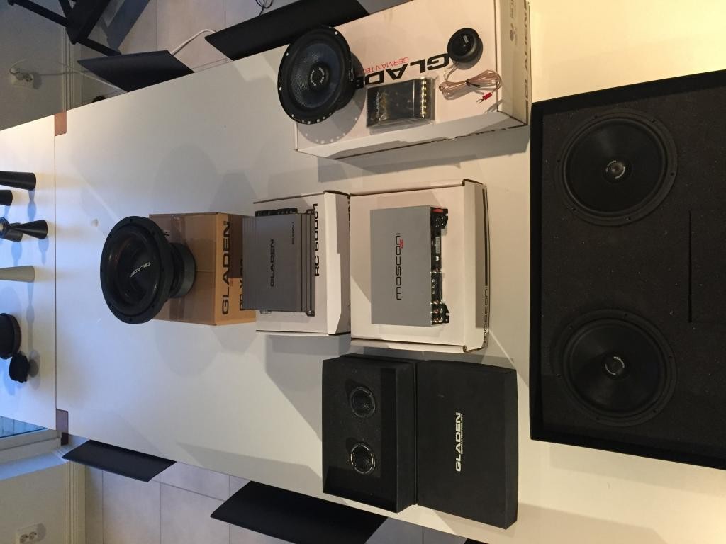

    Efter lite/mycket konsultation med Tonny på Ljudbyggaren (Tack Tonny !!) så lyckades jag få ihop följande.
    Mosconi 80.6 DSP
    Gladen Areospace 28 och Aerospace 165DC aktivt fram
    Gladen RS 165 passivt i bakdörrarna
    En BOSE OE baslåda som moddas för att ta en
    Gladen RS-X 8"
    Gladen RC600c1 för att driva basen

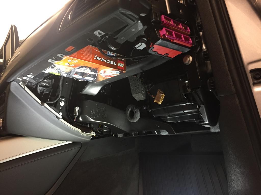

    80.6:an skulle nog gå att få in framtill (vetenskapligt verifierat med slaktad legolåda) och då skulle jag bara behöva klämma in 3 kablar. Strömkabel till steget, lågnivåkabel bak till RC600 samt den tunna remote on tråden.
    Bedömningen var att det nog (med betoning på nog) skulle vara enklare.
    Click image for larger version

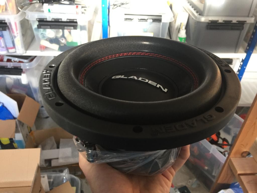

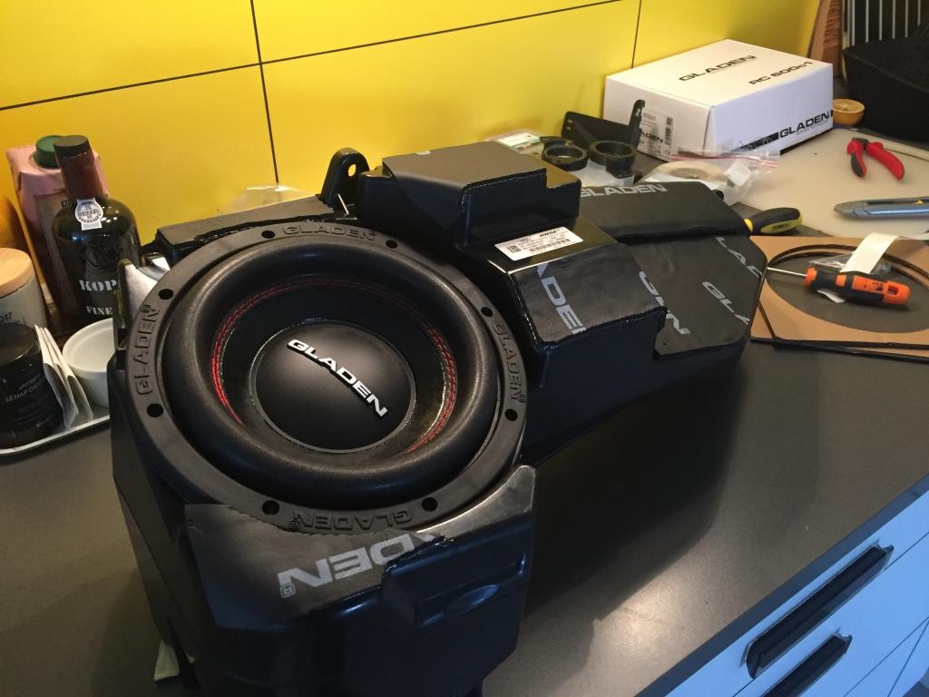

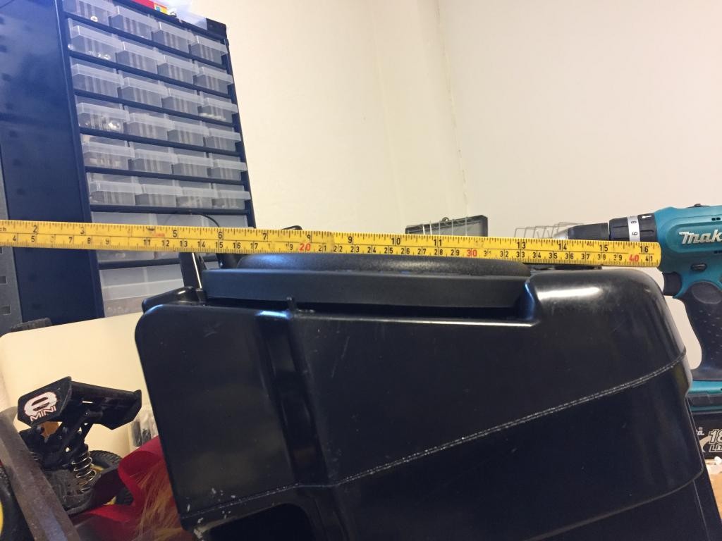

    Vi kan väl börja med basen. Var lite meck innan jag fick till det.

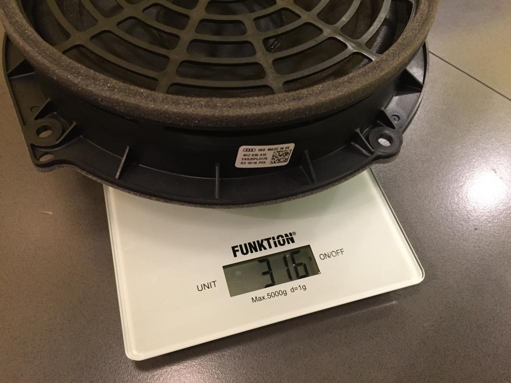

    Originallådan huserade som sagt ett 5 tums element och det kunde snabbt konstateras att något större än så skulle aldrig gå in.
    Bilar som har BOSE däremot.....de har en låda med i samma mått, samma fästpunkter, men har en 8 tummare. En väldigt klen 8 men trots allt en 8.
    En runda på eBay och en BOSE sub till väldigt bra pris var på väg hem från england.
    Tätade basporten och fyllde lådan med vatten och konstaterade nästan exakt 9 liters volym
    Tonny rekommenderade RS-X 08 som är som gjord för små lådor.

    Svordom #1 RS-X 08 vill ha ett hål på 183mm i diameter. BOSE lådan hade strax över 180mm. Kolla glipan mellan låda och element.
    Skukt ont om plats är där i bilen så att sätta en distans var inget alternativ. Basen måste ner.
    Genom ett försiktigt bearbetande av lådan med en Dremel slip så fick jag fasat till öppningen så att elementet gled ner.
    Fick och fixa till ett täcklock till basporten. Basen vill ha 9 liters sluten låda.

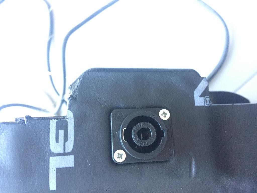

    Satte en Speakon hona i lådan och snyggade till kabeln lite (helt onödigt)

    Dämpade invändigt med Gladen Aero-poly och utvändigt med Gladen Aero-multi. Inte så vackert med den kommer inte att synas.

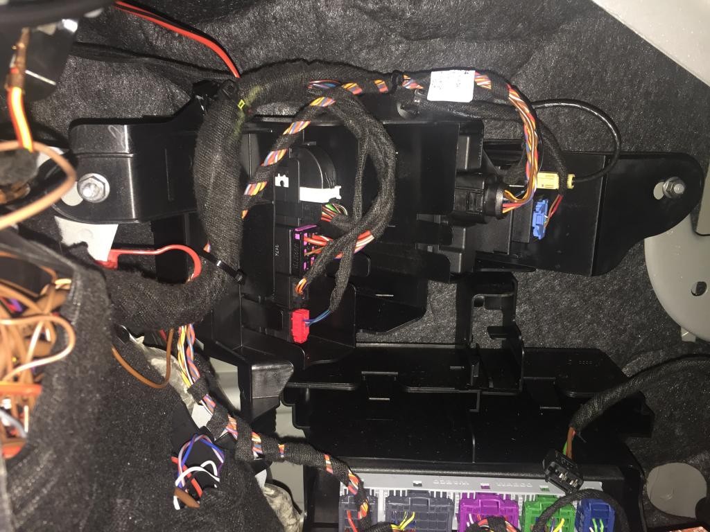

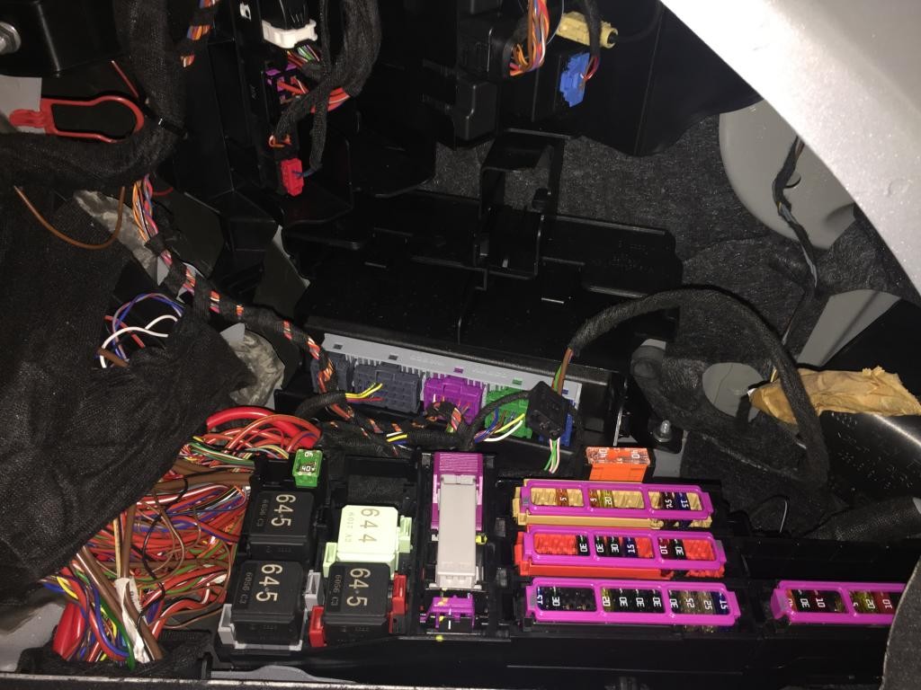

        Så till basförstärkaren.
        Höger bak fanns det lite plats bland all annan elektronik.
        Där fanns möjlighet att fästa i tre befintliga fästpunkter i karossen. I bilden nedan kan man se de två muttrarna till vänster och höger, samt hålet i plåten till höger.
        Även en jordpunkt fanns nära till hands.

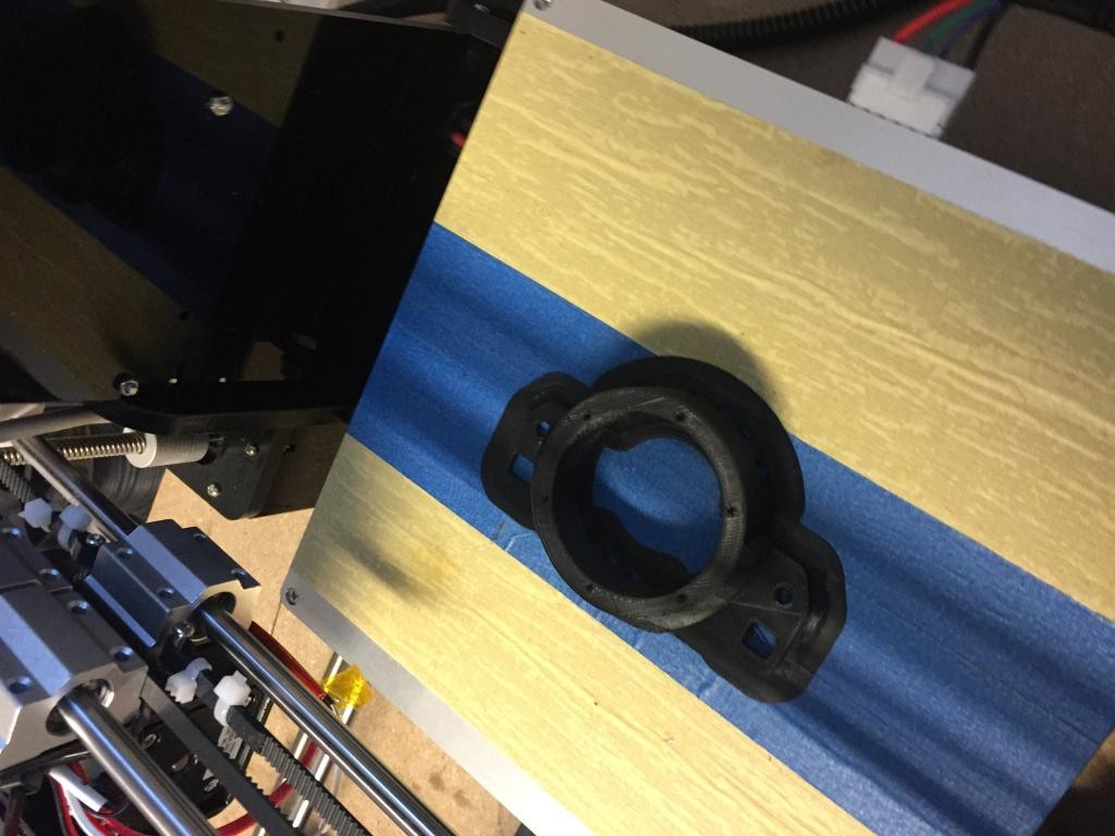

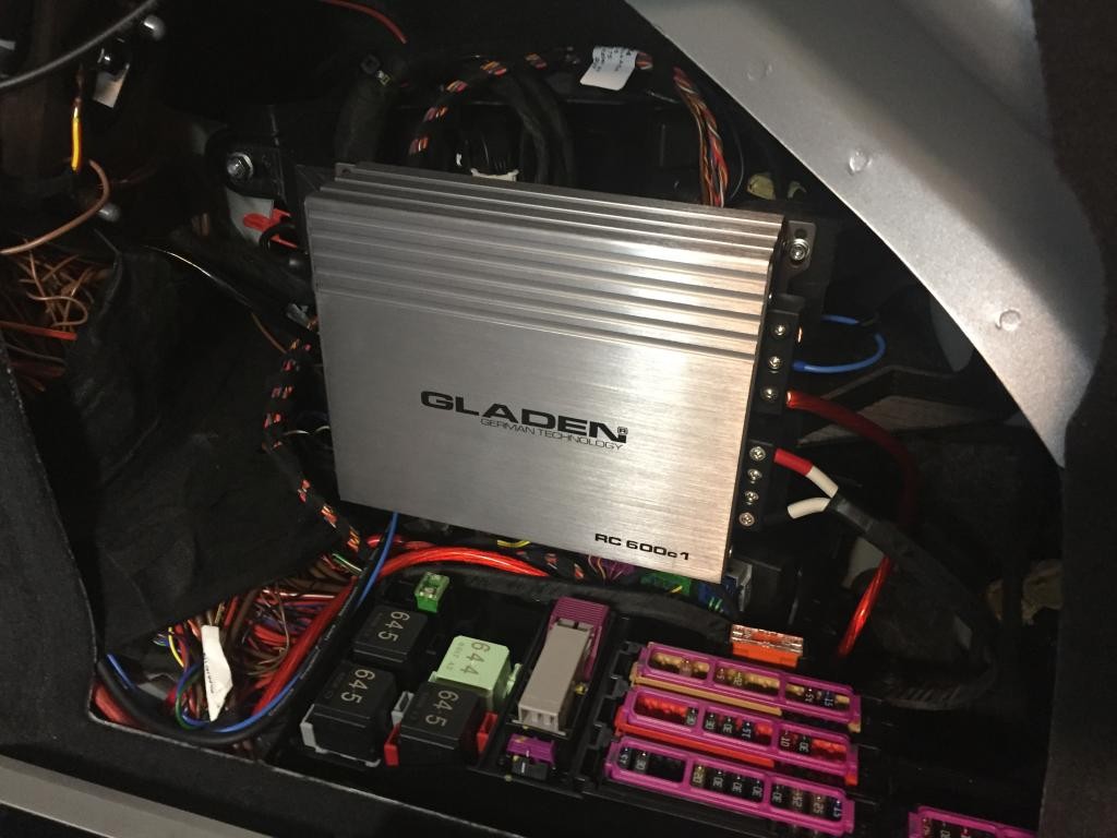

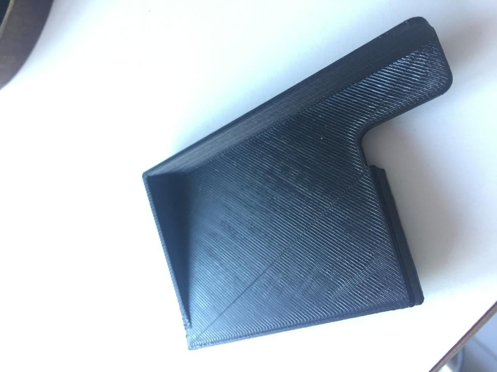

        Fram med tumstock och ögonmått.
        En stund i Caden och sedan timtal i 3d skrivaren.
        Givetvis passade det inte på första försöket. Men väl på andra.

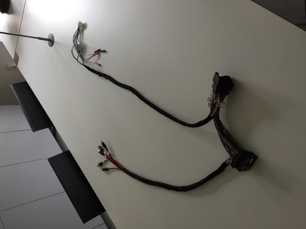

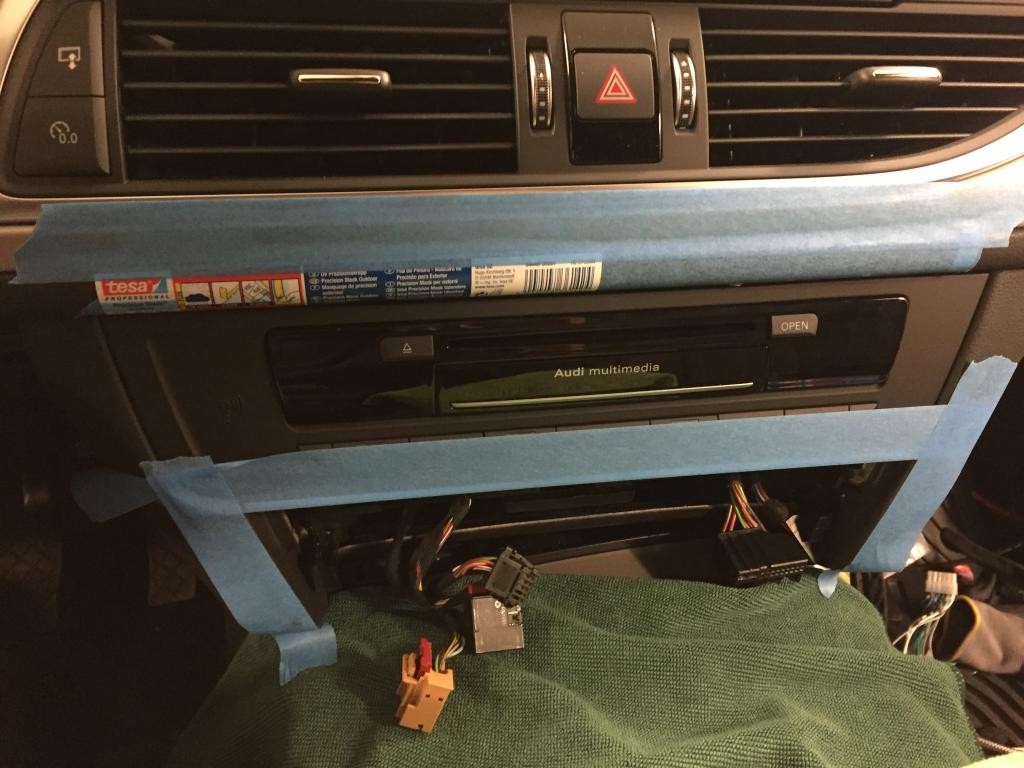

                Idag har jag svurit, jisses vad jag svurit.
                Svurit över den tyska diplomingenjör som inte lämnat en millimeter extra kablage, eller lämnat liiite extra plats bakom huvudenheten.
                Först skapades ett skarvkablage. En full Quadlock förlängning som jag skarvade mig in i. Löda, krympslang och lite tejp.
                Sen till helvetet.

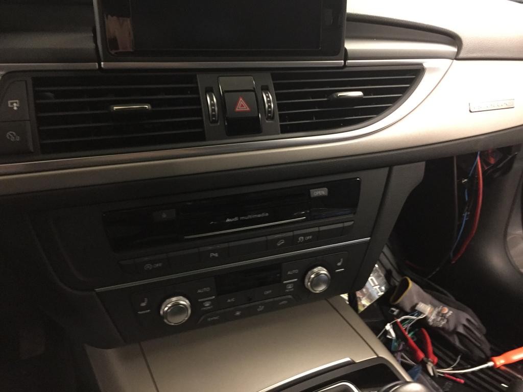

                Hur jag än gjorde fick jag banne mig inte plats med grejorna bakom huvudenheten.
                3 timmar höll jag på tills jag med nöd och näppe lyckades.
                Bara för att då konstatera att jag glömt klicka i två kontakter
                Lägger ner för idag....

                        Visade sig att det gick fint att få i de glömda tåtarna utan att ut huvudenheten. Det "enda" som krävdes för att lirka i kontakterna var att hålla den mellan pek- och långfingrarnas toppar och sen i ett under-upp-bakom läge pricka rätt. Barnlek jämfört med gårdagen.

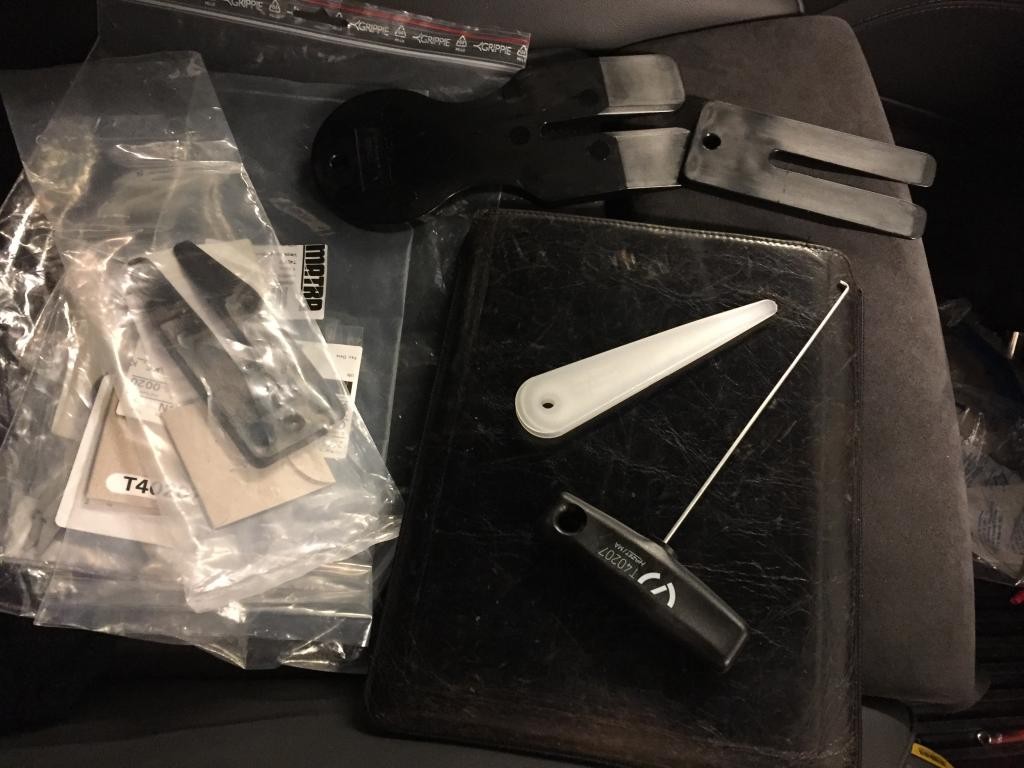

                        Kan också passa på att slå ett slag för två ovärderliga saker.
                        1. Verkstadsmanualerna, som man kan köpa online från Audi. Har dem som iBooks
                        2. Originalverktyg i form av plastkilar, krokar mm.

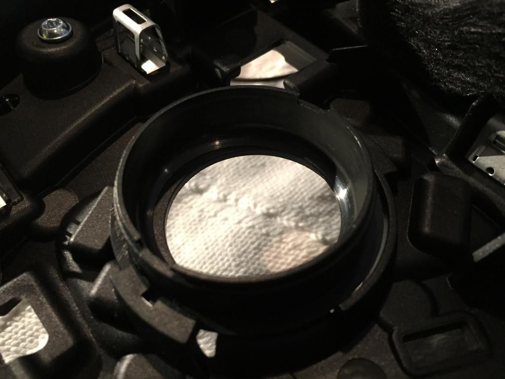

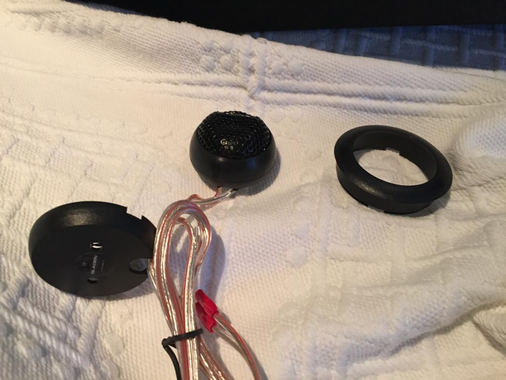

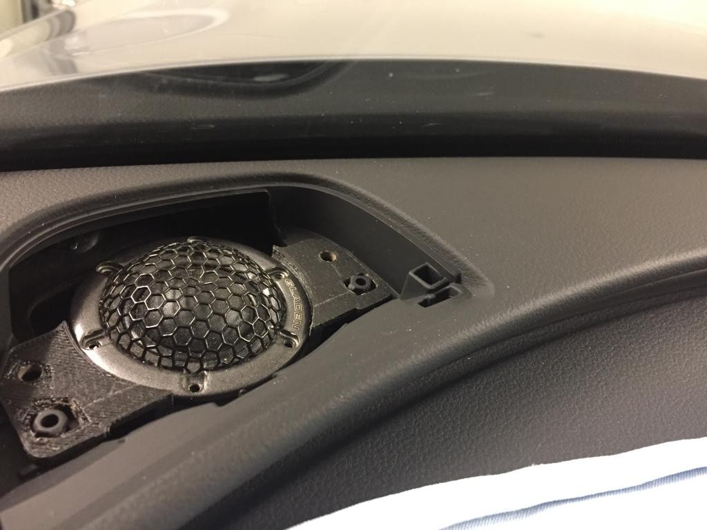

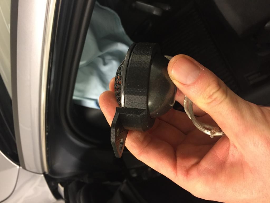

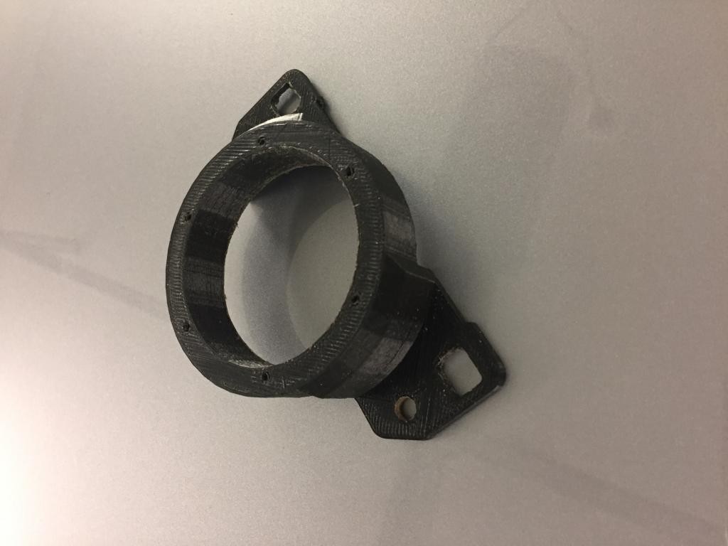

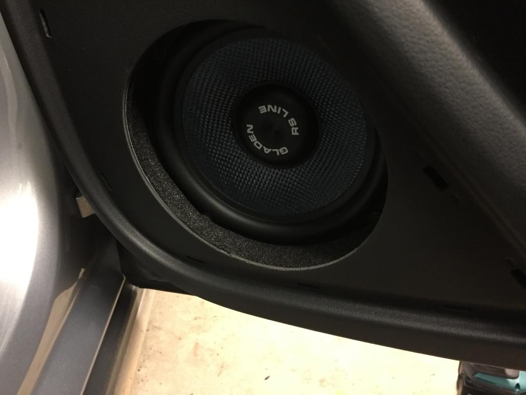

                          Diskantfäste då
                          Aerospace 28orna var ju lite större än original om man säger så. Både en större diameter, men också höjden som sticker upp ovanför flänsen var större.
                          Därmed var ett nytt fäste ett måste. Men det måste fortfarande passa i uttaget i panelen.
                          Skjutmåttet fram och en stund framför datorn, och sedan 3D srkivare på det. Blev rätt så rätt direkt
                          Fästet är grovt tillyxat i formen. Inget finlir med avrundningar och fasningar här.
                          Diskanterna sitter med greppassning och pressas ner med alldeles lagom kraft
                          Provexemplaret på provmontering

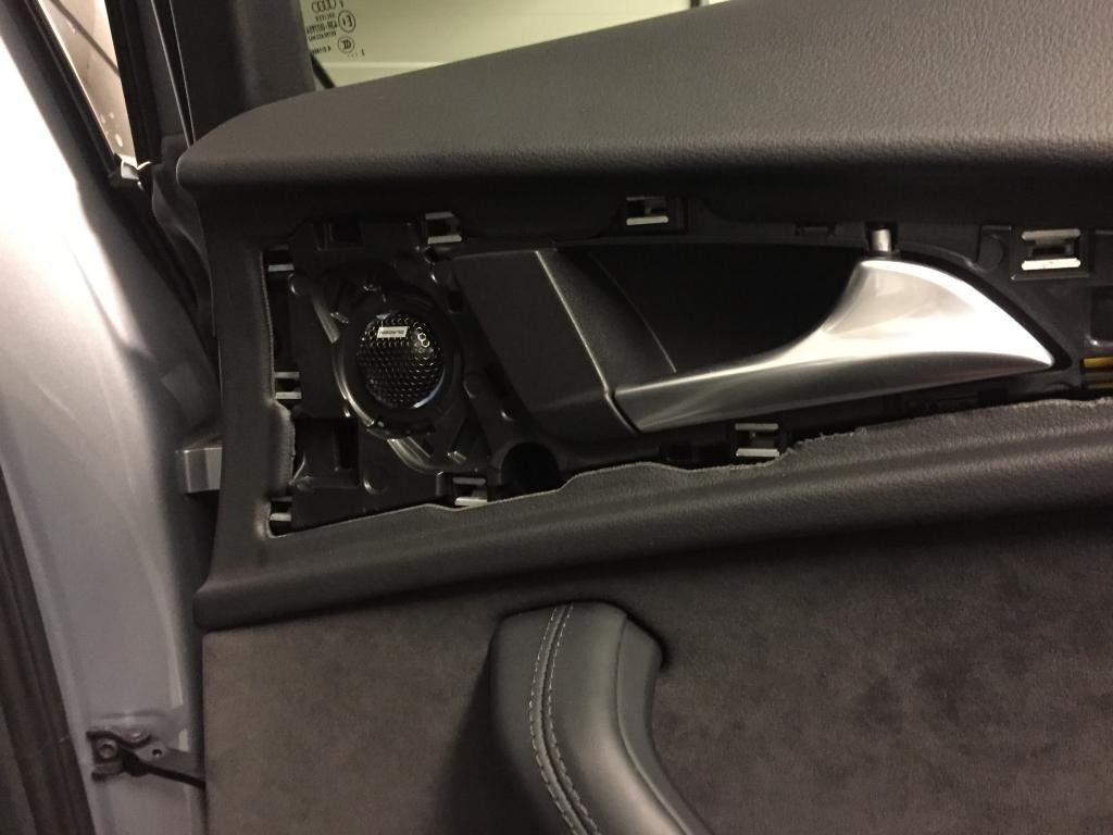

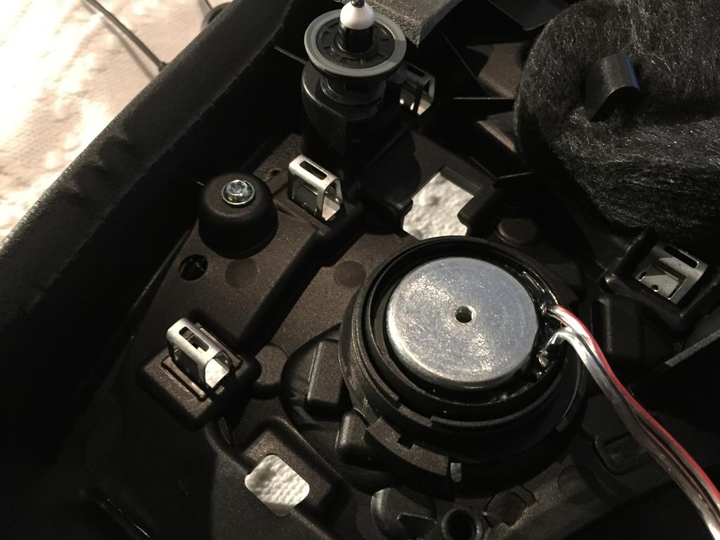

                            Har också börjat på dörrarna.
                            På Tonny's inrådan blir det ungefär per dörr
                            1 ark Gladen Aero-butyl
                            1/2 ark Gladen Aero-multi
                            1/2 ark Gladen Aero-foam

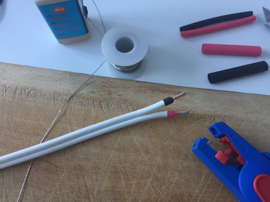

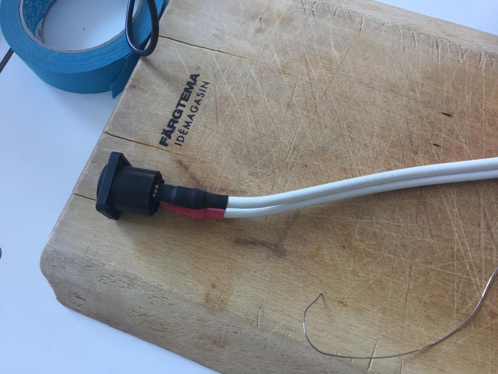

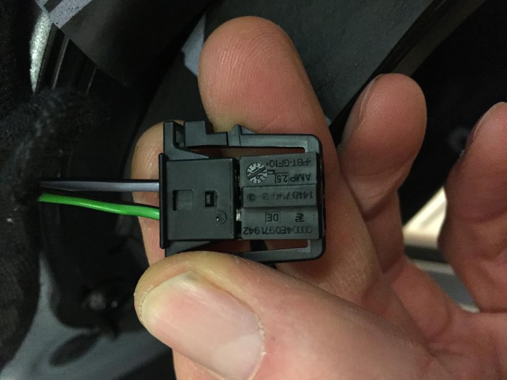

                            Givetvis är det en VAG specialkontakt till högtalarna.

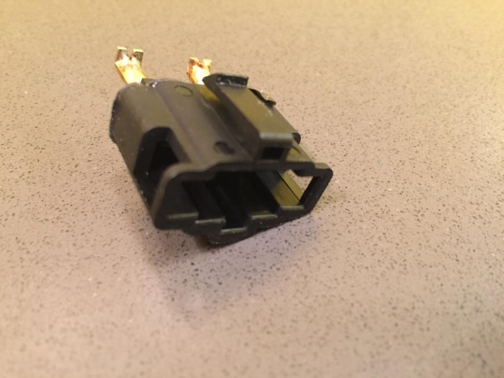

                            Jag trodde jag hittat rätt artikelnummer för motsvarande hona för att slippa klippa originalkablaget.
                            Köpte en hel drös honkontakter - som visade sig vara fel så klart. Det ser rätt ut, men är i skala 80%. Passar icke. Hur göra.
                            Ringde verkstaden men inte heller de visste vilken hona det skulle vara, om det ens fanns någon. Det finns det säkert med jag ville komma vidare.
                            Lödkolv fram och avödning av originalelement så att jag kunde "låna" honan.
                            Den har inget artikelnummer stämplat.
                            Passade samtidigt på att kolla funktionen på köksvågen.
                            Original vs. Aerospace 165

                            Till diskanterna i bakdörrarna föll det sig så väl att bajonettfästet till originaldiskanterna också kunde ta emot ytterramen till RS diskanterna (längst till höger)
                            Fixerade ringen med smältlim och sedan limmade jag dit diskanten.

                            Glömde bort att dokumentera resten av bakdörren men tror att det blir bra.
                            Foamet ligger inte emot upphängningen, det bara ser ut så på fotot.
