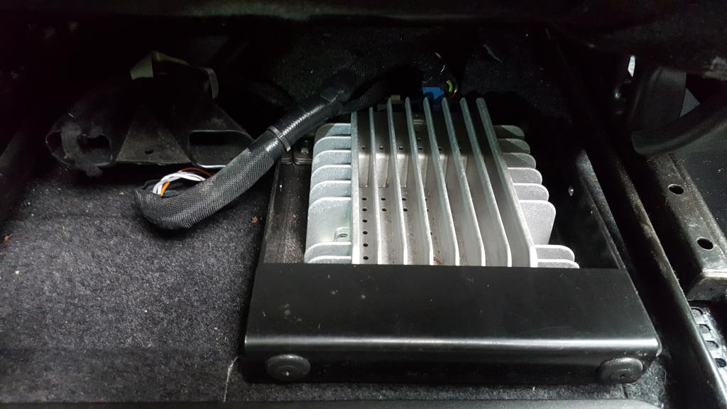

    frågan är om det är ett slutsteg, det som sitter under pasagerarsätet.
    eller om de sitter i baslådan i reservhjulsbaljan.

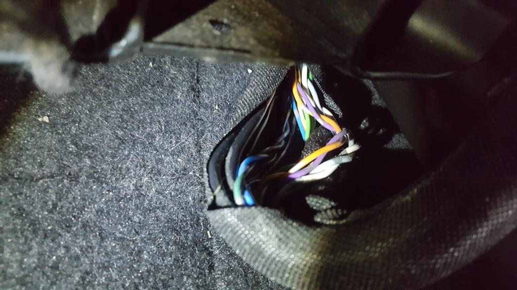

      Re: baslåda nissan qashqai 2010 boseljud

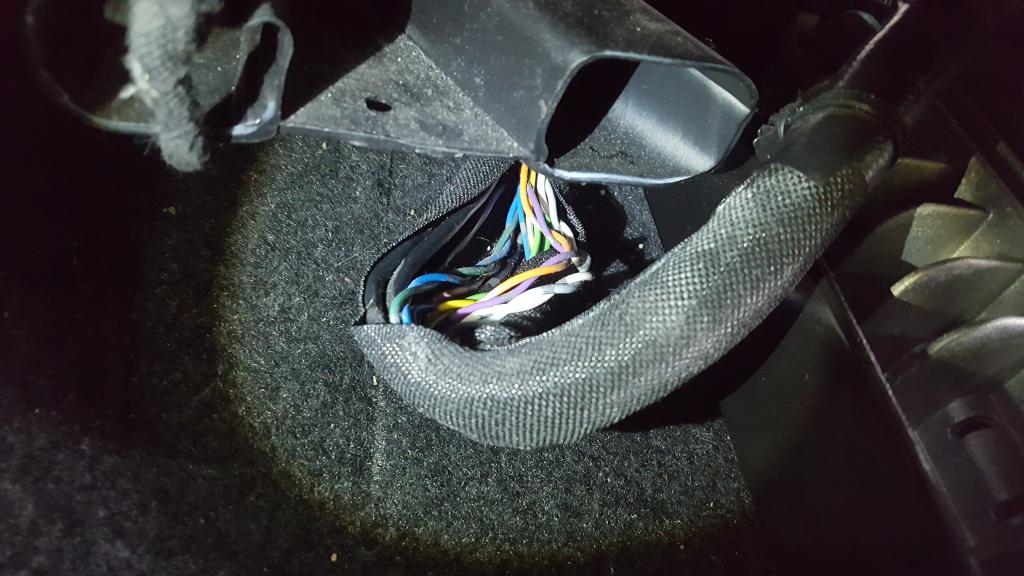

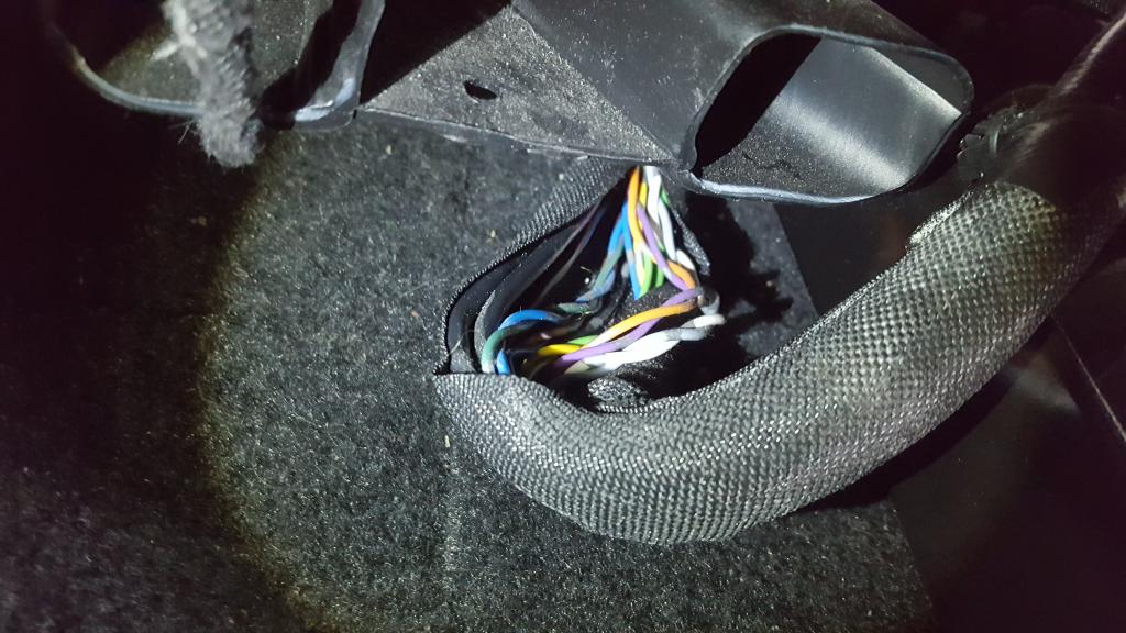

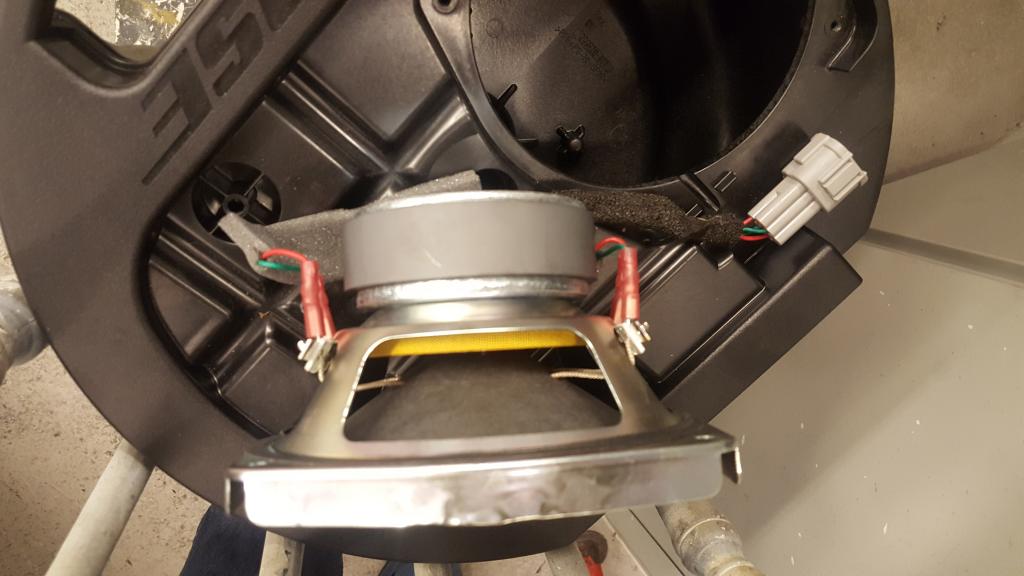

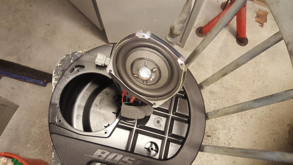

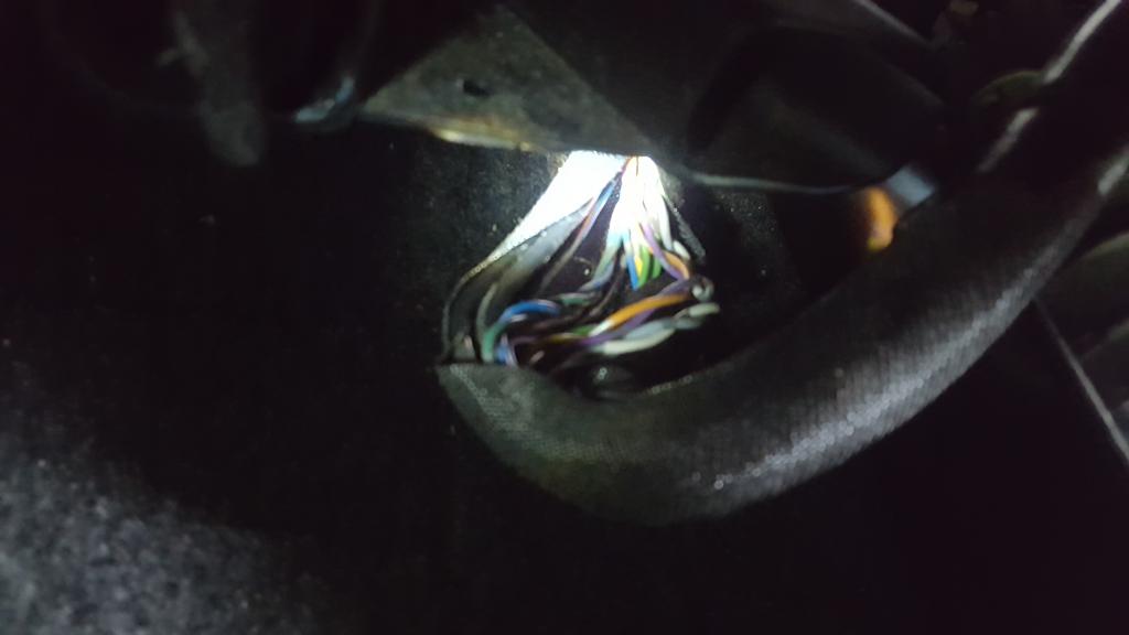

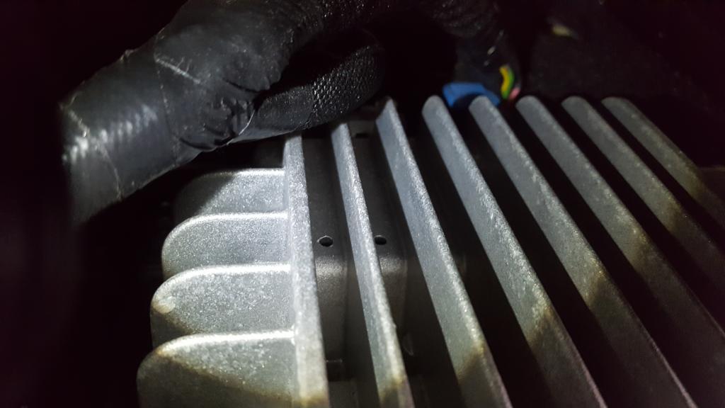

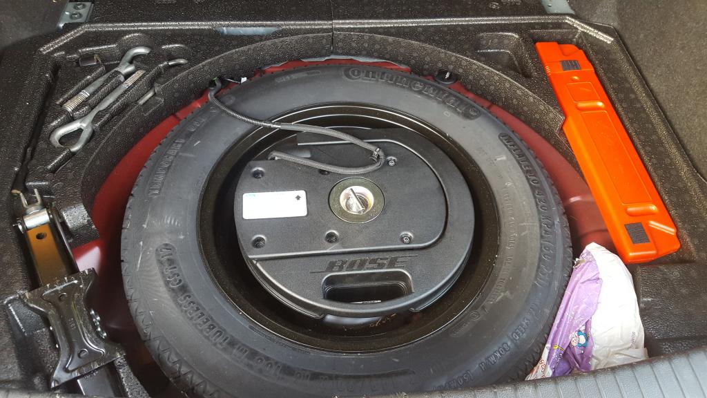

      lite bilder
        Qashqai har en mycket tilltalande inredning men ljudet är nog bland det sämsta som finns representerat på marknaden.
        När jag uppgraderar dessa brukar jag byta högtalare och tillföra en aktiv subwoofer bak i bilen.
        Signalen tar jag alltid vid högtalaren (precis som du gjorde i BMWn) om den har fullregister.
        Nackdelen och ta innan förstärkaren är att signalen kan vara felaktig för att starta eftermarknadsprodukterna, dessutom är det inte enkelt att finna remote i dessa CanBusbilar om det är en lågnivåsignal.
        Nu har jag ingen erfarenhet av just ditt system, men om du har otur kan följande scenario uppstå .....
        Det finns originalsteg som är svåra att få till att driva OEM produkter efter förstärkaren bara för att signalen är digital singel end.
        Allt är frid och fröjd till NAVI eller PDC aktiveras, sen blir signalen så svag att (auto on) produkterna inte känner av signalen vid högnivådrift.
        Det finns lösningar men då är vi inkopplade i Canbus vilket jag inte rekommenderar för gemene man utan kännedom.
        Men jag skulle nog kunna gissa på att det bästa är att ta signal efter förstärkaren och du får inga som helst problem.

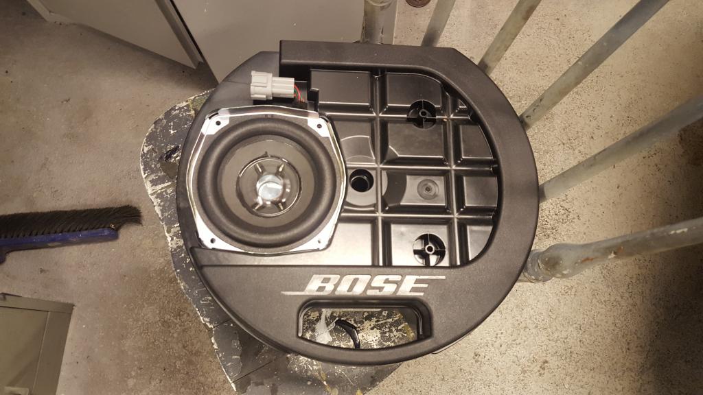

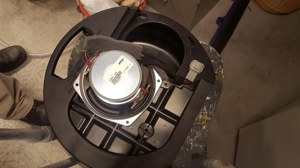

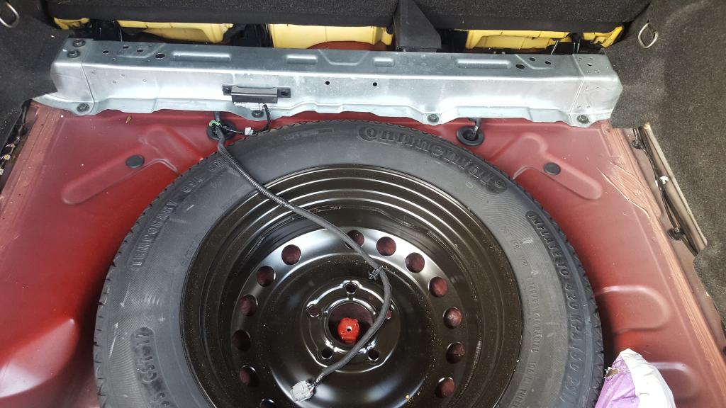

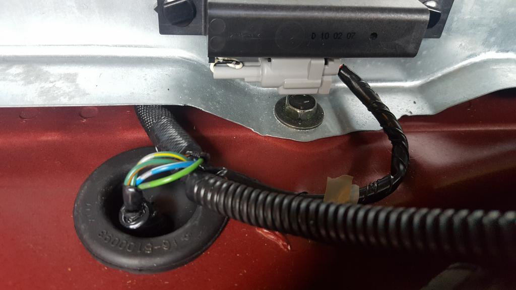

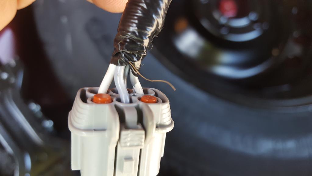

          bilder i bagagen
          • #6
            men ja borde väll kunna ta från kabeln som går till den befintliga baslådan.
            men ja fattar inte redit hur dom kopplat den
            • #7
              Basen har dubbla spolar, 2st + och 2st -
              Kontrollera vilka av kablarna som är + & -
              Se spolarna som "höger & vänster"
              Koppla in högnivåsignalen på respektive kabel så är du hemma.
              Se bara till att du kopplar rätt, fasvänder du en av kanalerna får du ingen bas.

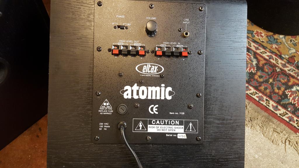

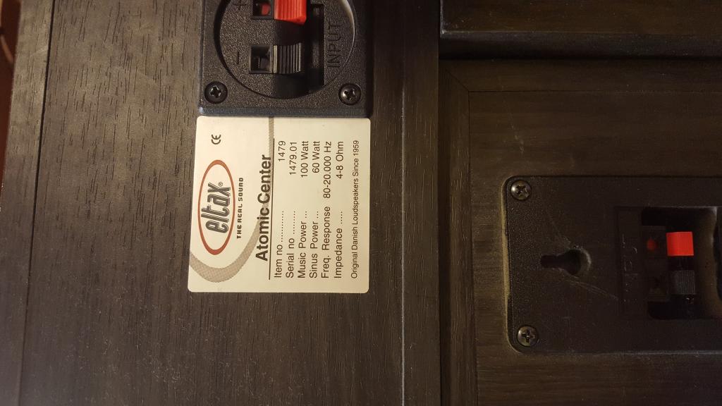

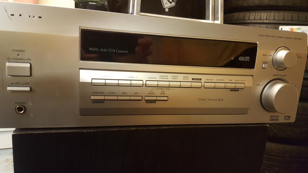

                  en annan fråga, ja har en recivier inne, med en baslåda o 2 3vägshögtalare.
                  ger en recivier 4 eller 8 ohm.
                  för ja tänkte koppla på nån rejäl baslåda , o tänkte på en 12 tumsbas ja haft i bilen.
                  men den är väll 2ohm, så då ränner ja väll steget i recievern va.
                  stora baslådor till innomhus e ju så jädra dyra, så ja tänkte bygga en själv.
                  på den aktiva baslådan ja har nu sitter de en 7tum i tror ja.
                  och på baksidan sitter det 2 st inputt och 2st outputt.
                  vad skulle man kunna koppla in på dom

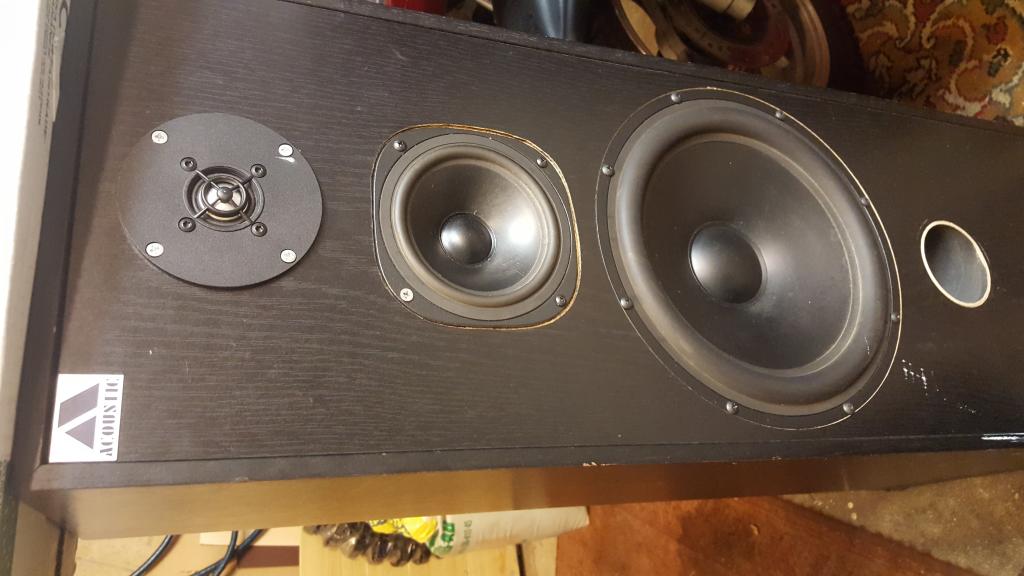

                    • #11

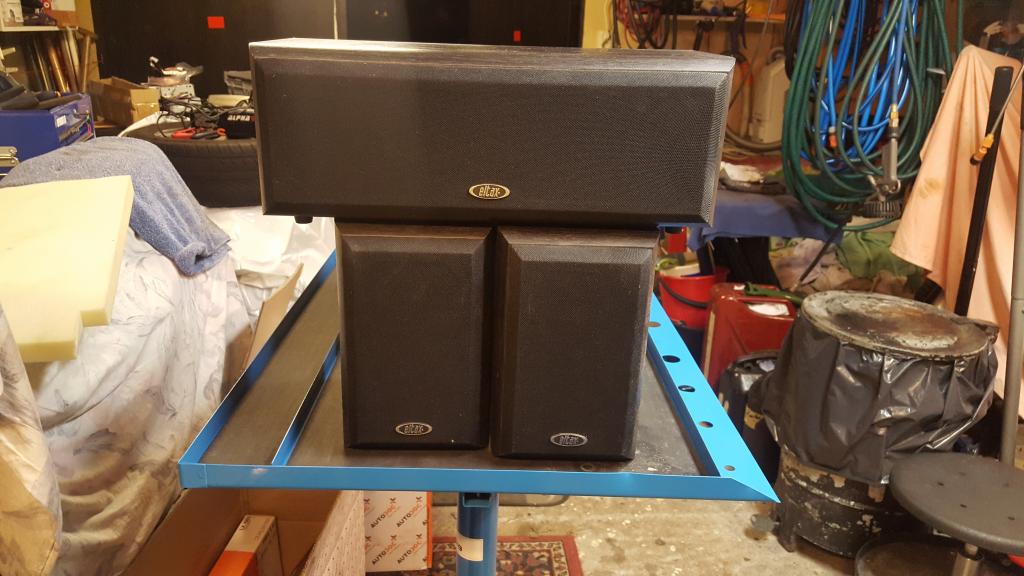

                      bilder på reciver låda högtal mm

                          Blir till och ha lång kabel om det där ska in i bilen

                          • #14
                            hej igen.
                            har nu lokaliserat kablarna som går till baslådan med dubbla spolar.
                            har jag fattat rätt, att jag ska ta + o - från ena paret till vänster på slutsteget.
                            och de andra paret + o - till höger på slutsteget.
