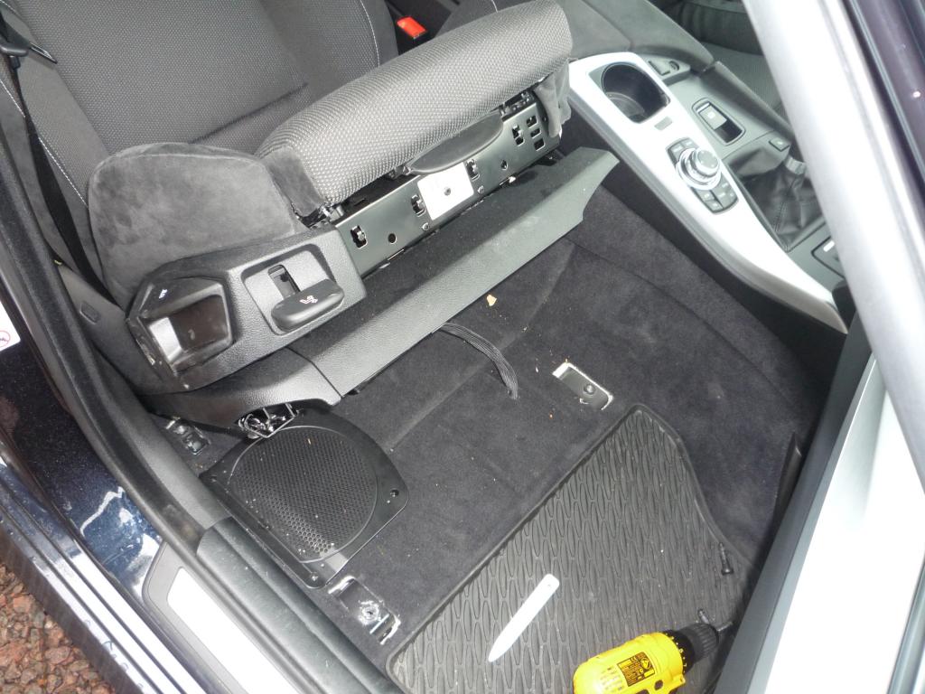

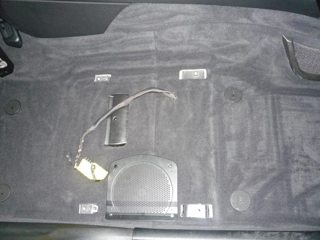

Började med att lossa framstolarna för att komma åt högtalarna där och kunna tappa den signalen till min Audison SLI2
Stolen bortmonterad:

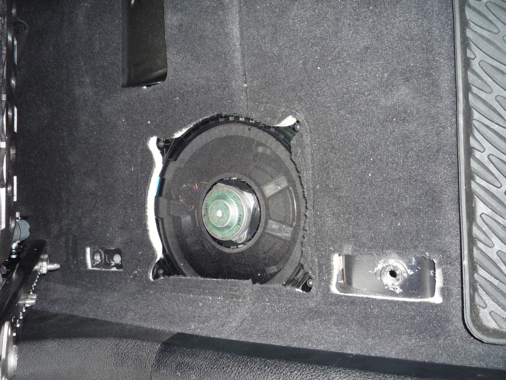

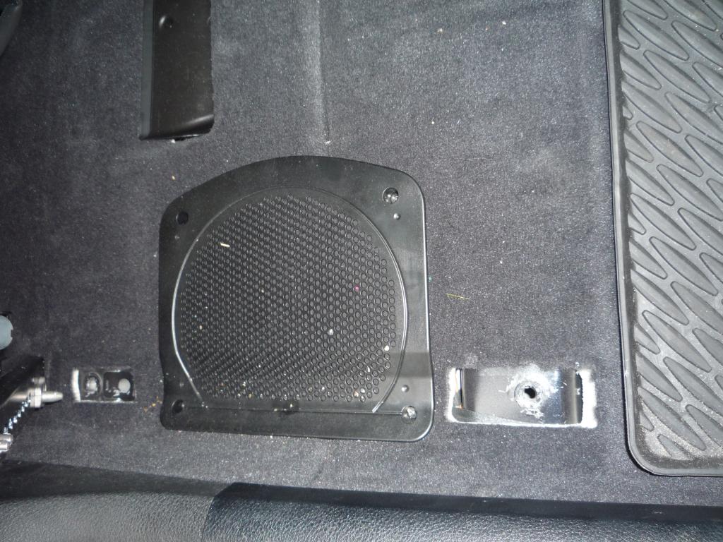

Här är gallret bortmonterat och högtalarelementet frilagt (notera den bamsiga magneten..):

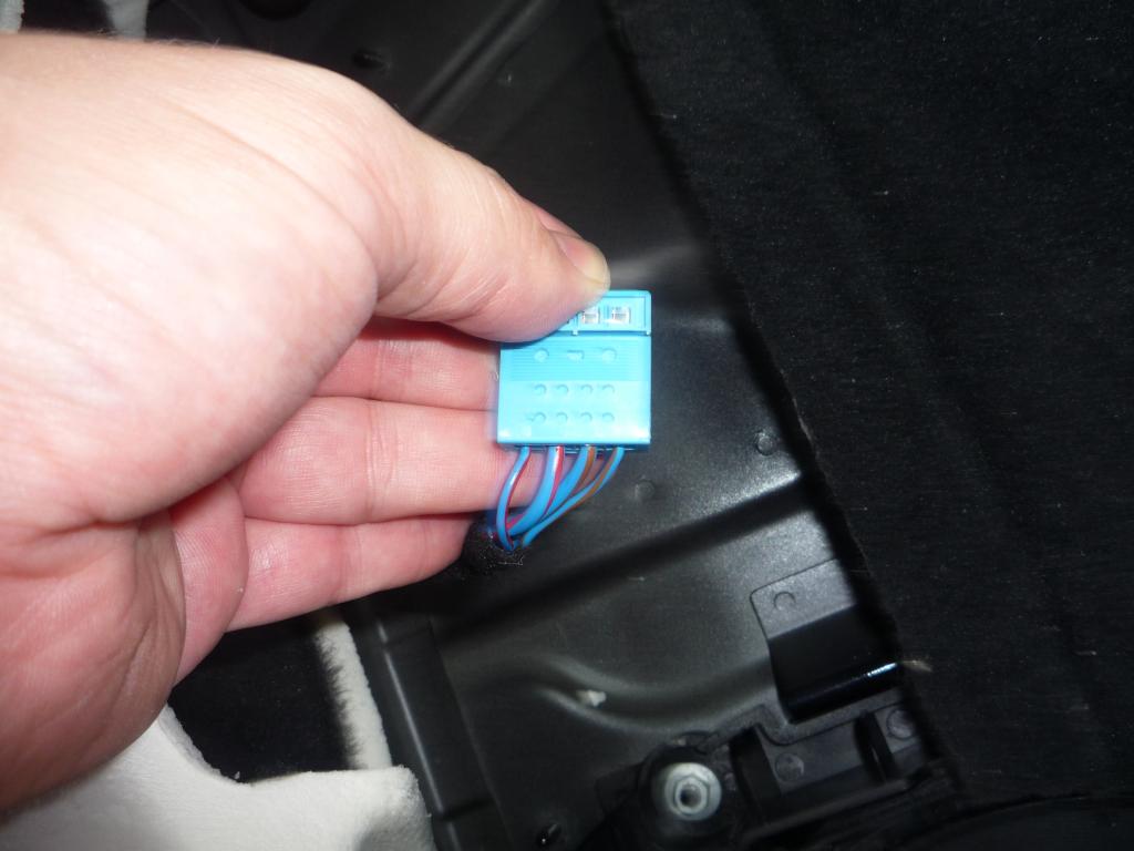

Till högtalaren går dubbla kablar men jag tappar bara signalen på de grövre kabelparet:

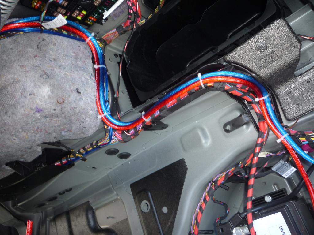

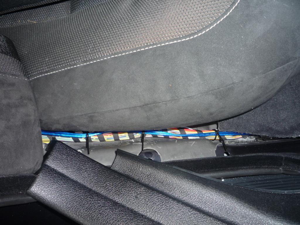

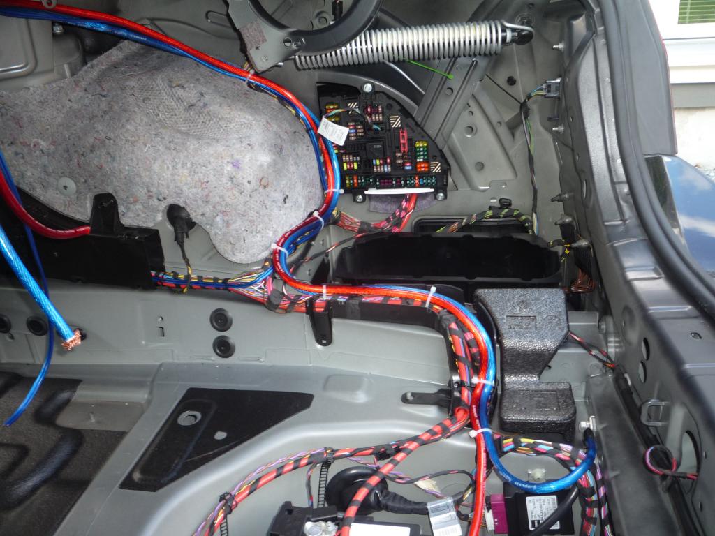

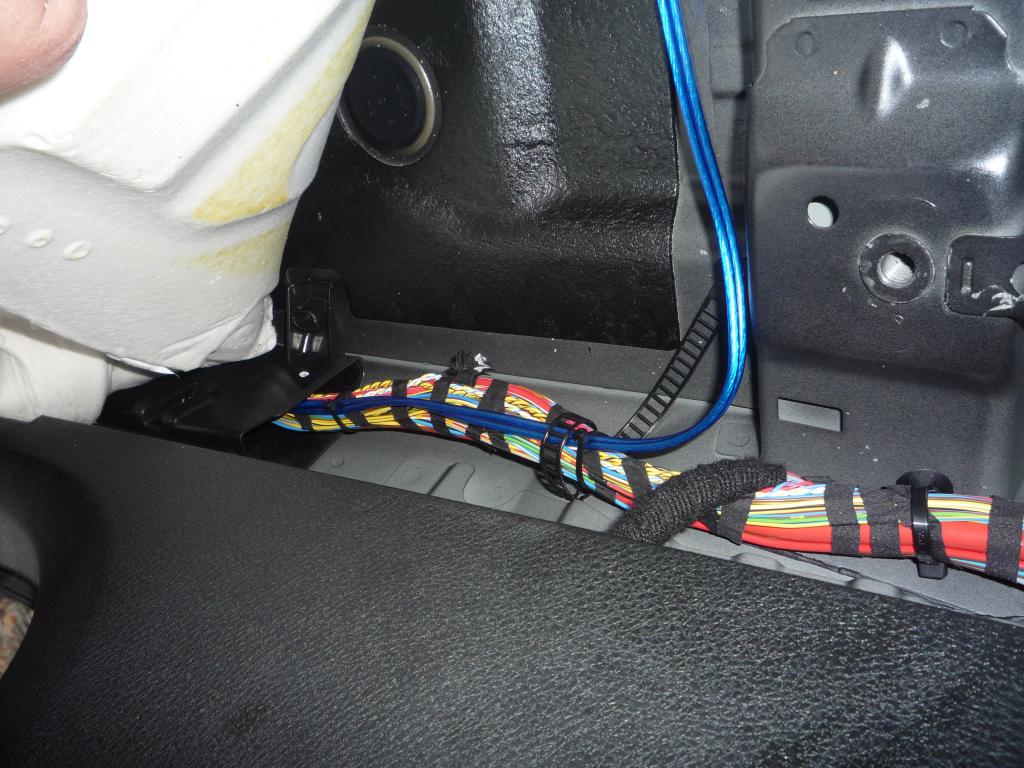

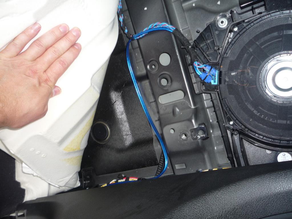

Sedan buntade jag den nya högtalarkabeln mot kabelstammen som går bakåt genom tröskellådorna:
Buntband var 10:e cm ungefär. Det är rejält med plats i tröskellådorna på BMW'n:

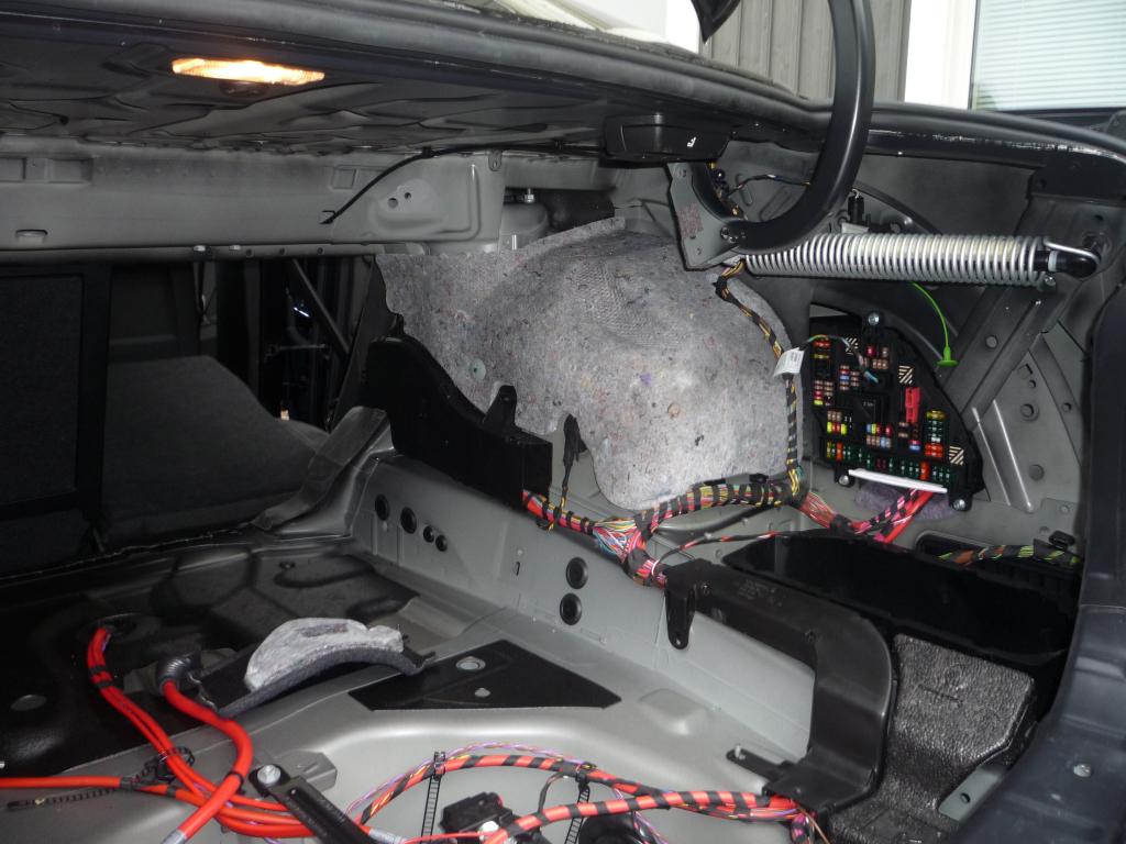

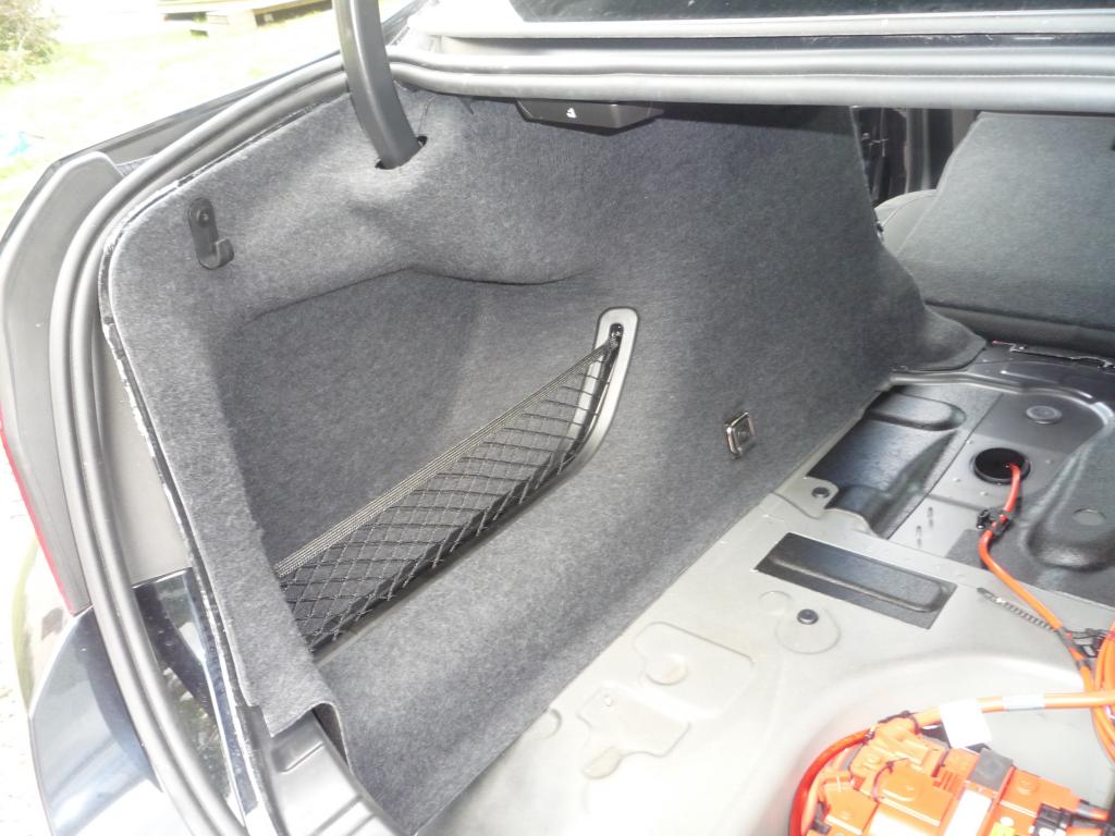

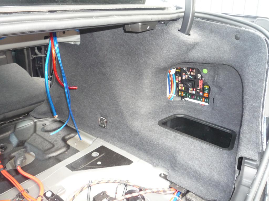

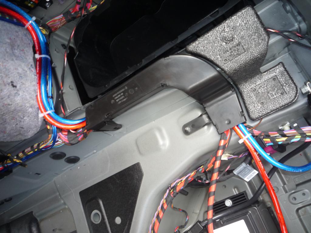

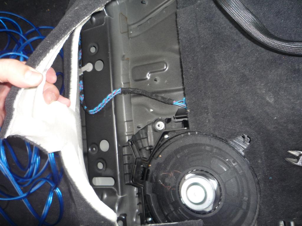

Sedan följde samma övning på andra sidan av bilen.. Drygt som fan... Till slut var det i alla fall dags att rensa bagaget. Här ser man höger sida. Högtalarkabeln kommer i den svarta kanalen:

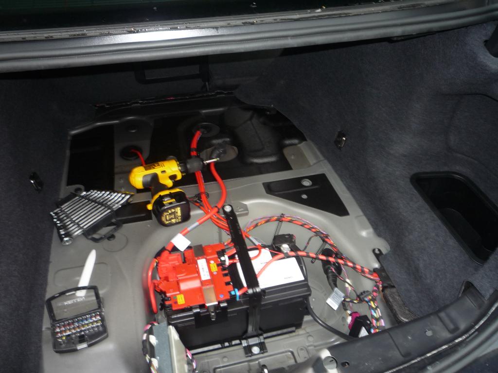

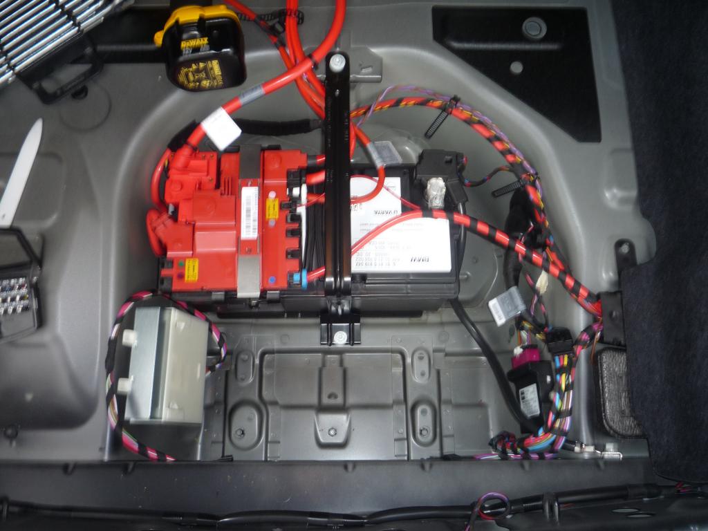

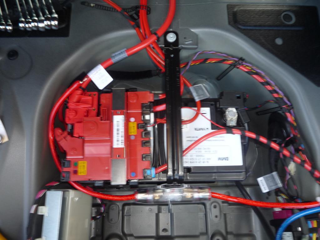

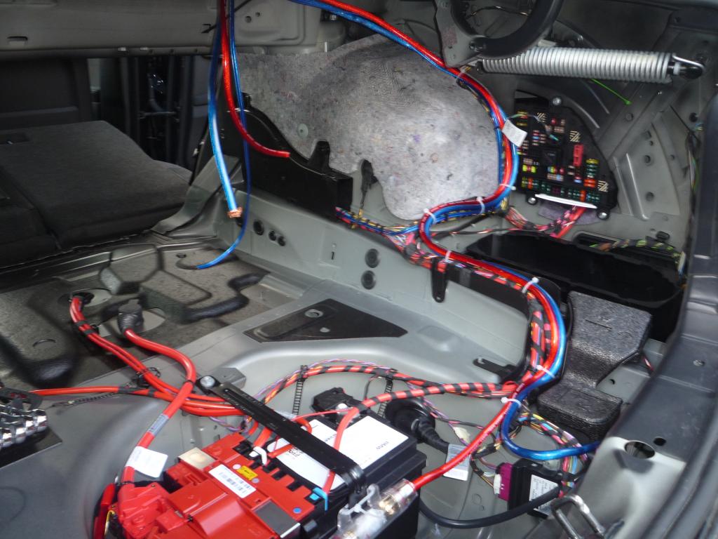

Så var första arbetspasset slut och jag hade en fullrange högnivåsignal att föda min SLI2:a med. En liten översikt på bagaget och "reservhjulsbaljan" (finns inget reservdäck i BMW eftersom de kör på runflat numera..). Ser ut som man kan klämma ner ett extra batteri vad det lider
