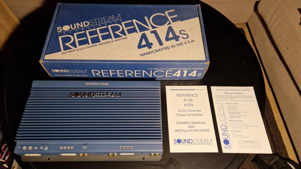

      Har haft lite julstädning och då passade jag på att ta lite bilder på min samling av oldschool bilstereogrejer som jag har kvar.
      De som hållit på redan på 90-talet kanske känner igen något.
      Som synes har jag varit stor entusiast av märket Soundstream, då alltså riktiga "Made in USA" märket som inte skall förväxlas med dagens Soundstream.
      Samlingen har varit betydligt större men en del har jag sålt bort genom åren.
      Blir nu lite offtopic från Hondan men tänkte att det kunde vara roligt att visa min samling.

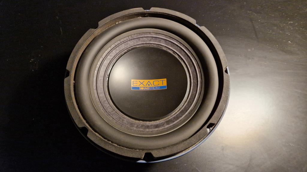

      Soundstream Exact 10 Subwoofer, även den från -99. Tanken är att testa hur den låter i Hondan.

      Soundstream Reference 414s, köpt -98 el. 99.
      Click image for larger version  Name:	20231226_181455.jpg Views:	0 Size:	78.7 KB ID:	688845

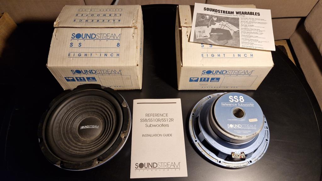

      Soundstream Reference SS8 Subwoofer 2st, köpte dem av en kompis begagnat -98 el. 99 och de borde vara nyköpta -95.
      Click image for larger version  Name:	20231209_175303.jpg Views:	0 Size:	60.2 KB ID:	688846

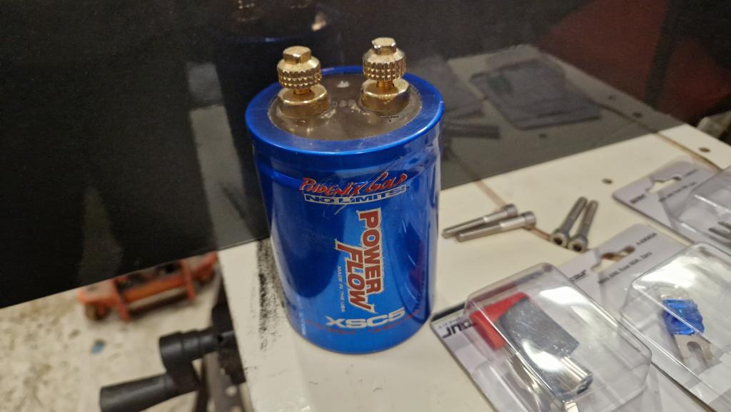

      Phoenix Gold kondensator från slutet på -90 talet.
      Click image for larger version  Name:	20231216_165033.jpg Views:	0 Size:	63.7 KB ID:	688847

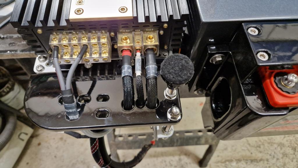

          Gjort lite till på ställningen för slutsteget och även lite annat har jag fått gjort här i början på året.
Name:	Powercable holder[529].PNG

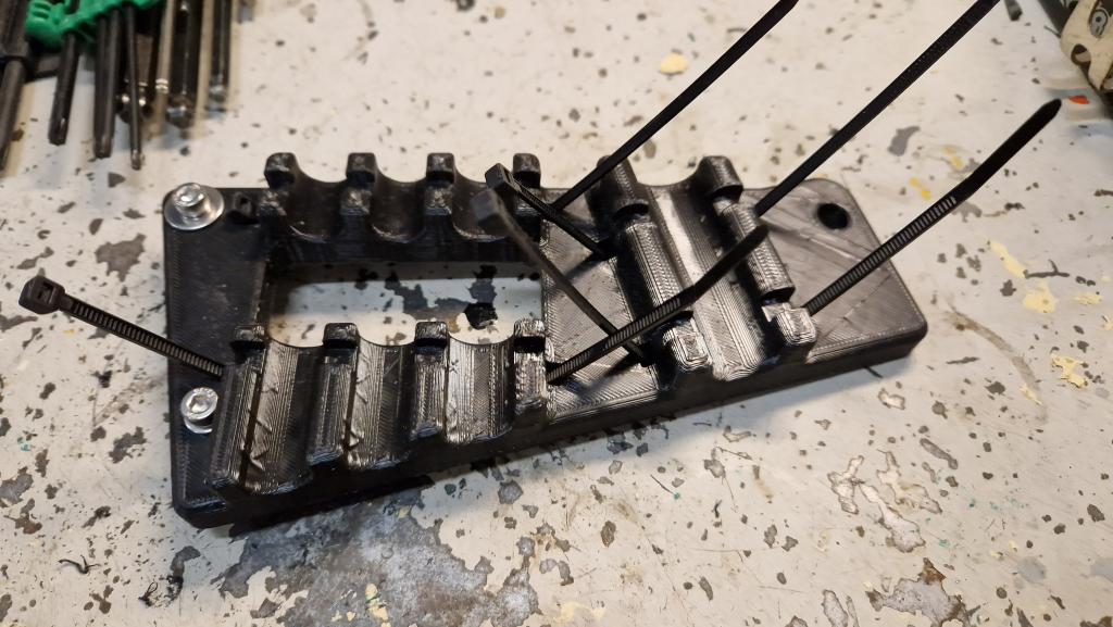

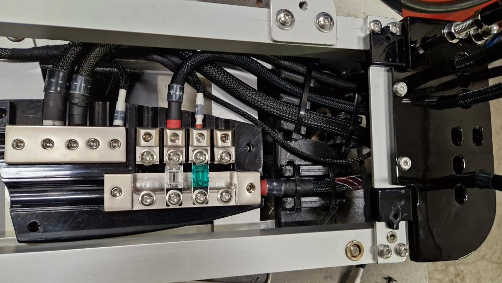

          Fanns utrymme på den nedre nivån för en platta som styr och låser fast kablarna, om inte annat så ser installationen lite snyggare ut nu.

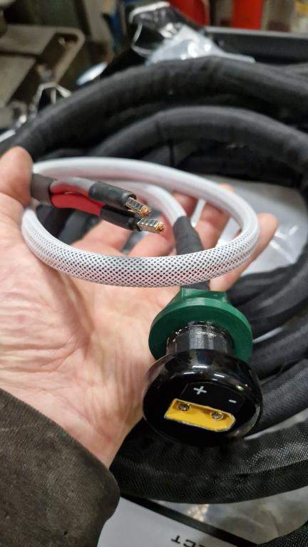

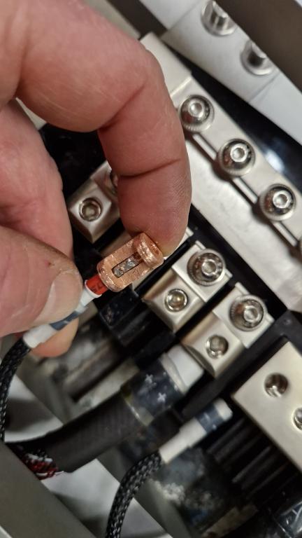

          Gjorde i koppar adapterholkar för 2,5mm2 kabelhylsor så de passar ordentligt i min strömfördelning.

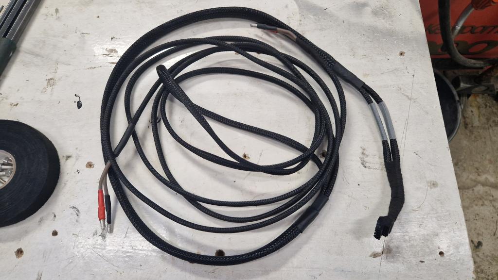

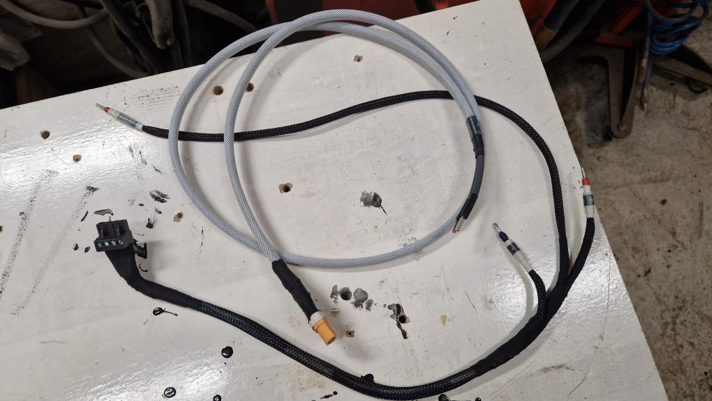

          En del kablar har jag gjort färdigt, på bild en kabel för DSP och högtalarkabeln till baslådan. Tänkte ha alla högtalarkablar med vit kabelstrumpa. Kabelmärkning har jag gjort med Dymo tejp och genomskinlig krympslang på.
          Här allt installerat, även den högra sidopanelen har jag fått gjord och är på plats.

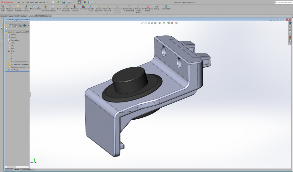

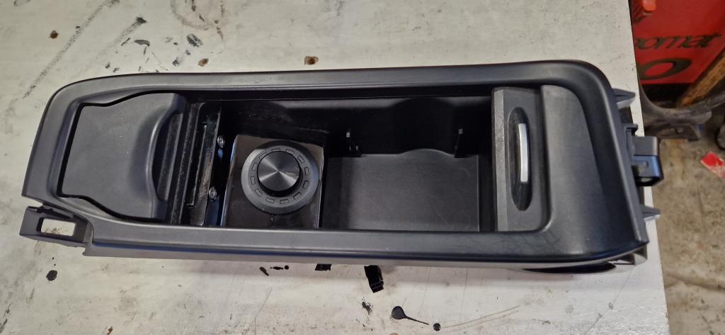

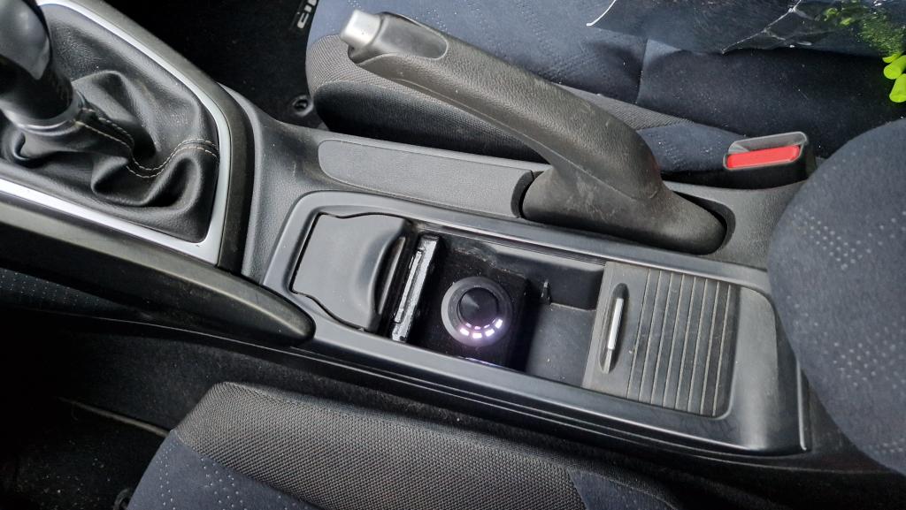

          En sådan hållare för Helix Conductor styraren har jag gjort, kommer i mittkonsolen under glidluckan. Blev ganska lyckad enligt mig, är bekväm att använda och endast ett hål för kabeln behövs borras i mittkonsolen.
          Här provmonterat.

            Är strömfördelarna köpta eller har du gjort dem också?

              Strömfördelningen är en Connection by Audison SFD41C, i nuläget har den onödigt många uttag men jag tänkte på framtida behov när jag köpte den. Ifall jag kompletterar tex. med diskanter kommer jag behöva ett slutsteg till.

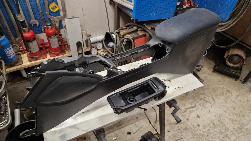

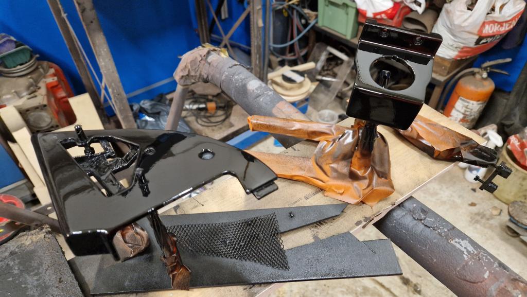

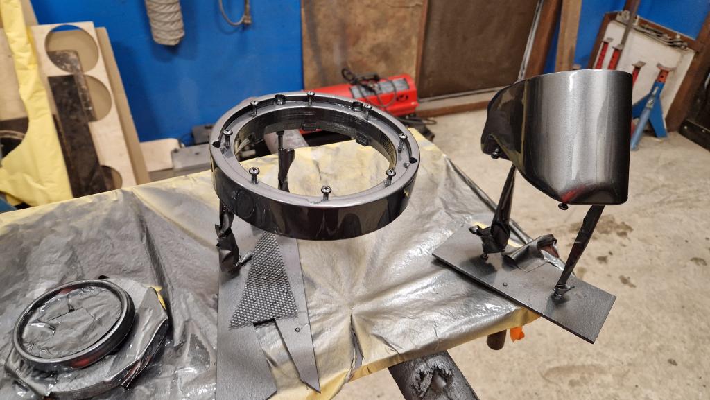

                Fått nu ett större skede färdigt för installation. Varit ganska arbetsamt men roligt också att planera och bygga. Speciellt poden med alla delar som hör till har krävt flera versioner tills jag varit nöjd. En hel del jobb kräver det också att få 3D printade delar i sådant skick att det går att lackera. Mellanplattorna för midbasarna var egentligen onödiga att lackera då dom inte blir synliga men jag ville ändå göra det. Största delen av delarna är i Honda NH737M och klarlack, bakstycken till podarna har jag lackerat svarta tillsvidare. Kanske varit snyggare att lackera allt bilens färg. Här lite bilder från olika skeden, sista bilder från provmontering. Slutlig installation blir i ett senare skede.

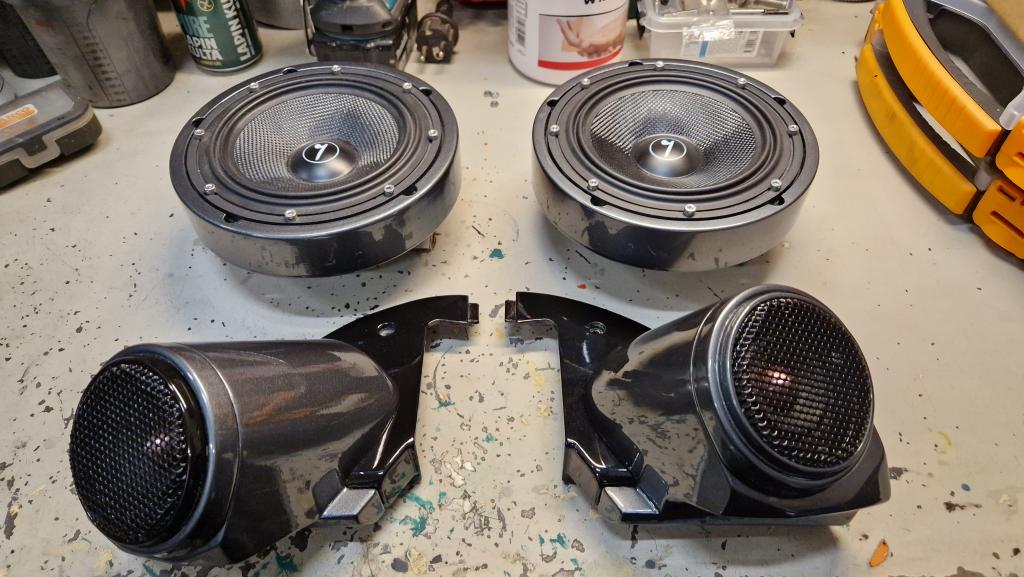

                    Tackar , är riktigt nöjd själv också. Hoppas att ljudbilden blir bra också. Blir riktigt intressant att lära sig använda Helix DSP:n.

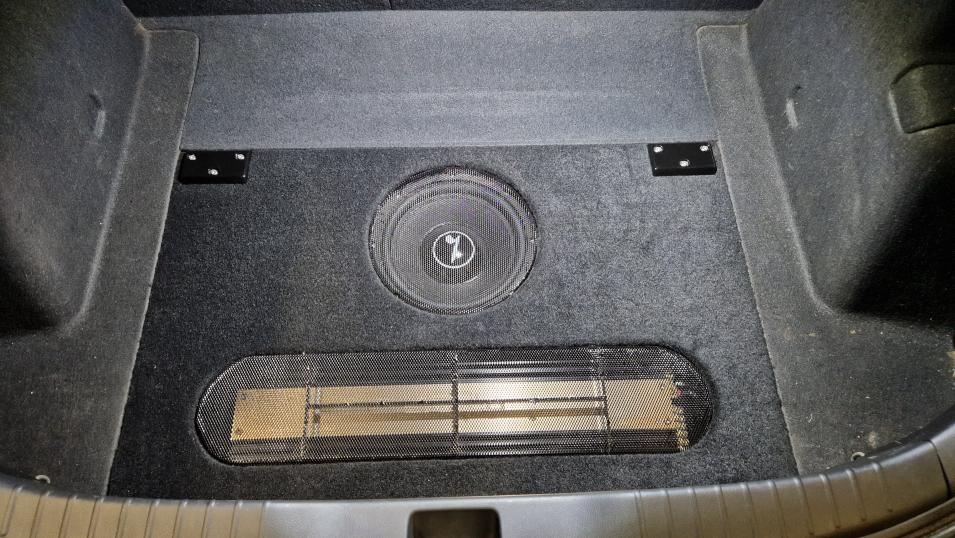

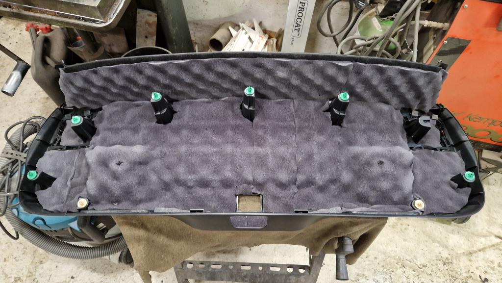

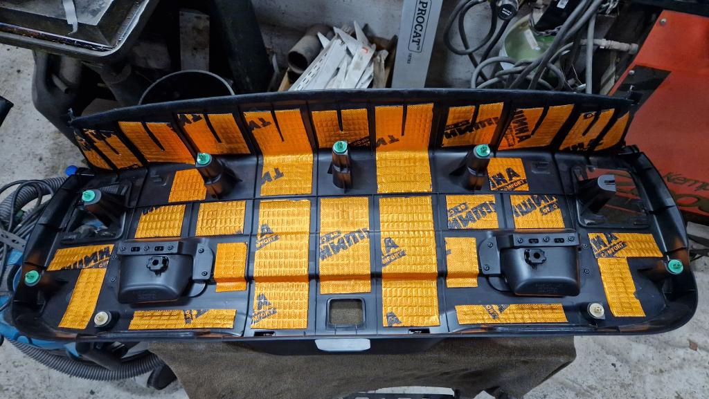

                    Fick igår gjort ljuddämpningen på sista plasten i bakluckan. Även infästningarna för baslådan och slutstegsställningen är gjorda, så nu börjar det närma sig att få kablarna dragna.

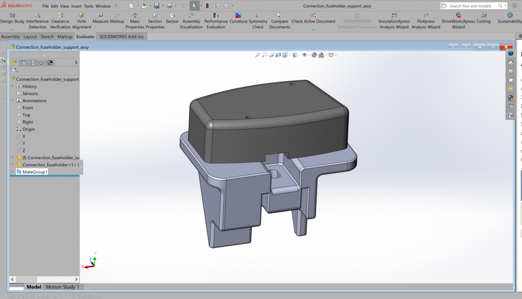

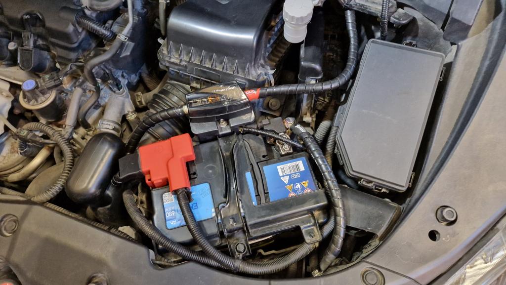

                      Kommit lite igång med kabeldragningen. Börjat med att göra ett fäste för säkringshållaren i motorrummet. Designen blev lite "speciell" och se ut då jag ville få den att passa stadigt på bilens original batterihållare. Var lite trångt även till luftfilterburken men tycker själv att jag lyckades ganska bra och den sitter helt bra nu. Kunde inte låta bli att beställa färdigt ett par nya RCA kablar att pröva nu då jag börjar vara nära att få ljud ur systemet .
                      Click image for larger version  Name:	Connection_fuseholder.PNG Views:	0 Size:	381.7 KB ID:	688994
                      Click image for larger version  Name:	20230320_220458.jpg Views:	0 Size:	73.6 KB ID:	688995
                      Click image for larger version  Name:	20240329_214830.jpg Views:	0 Size:	102.9 KB ID:	688996
                      Click image for larger version  Name:	20240328_204407.jpg Views:	0 Size:	104.2 KB ID:	688997

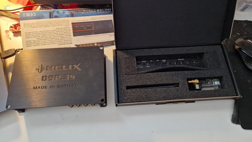

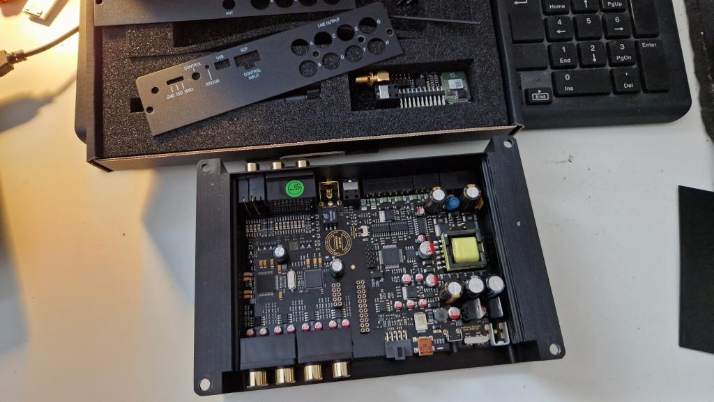

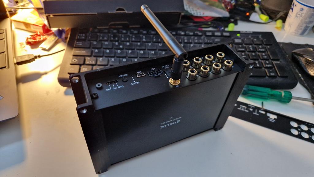

                          BT HD kort installerat i Helixen.

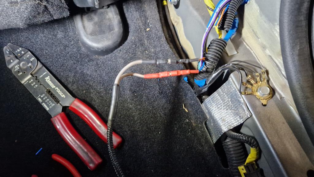

                          Kabel gjord till Helixen för högtalarnivå så jag även kan använda bilens egna radio i fortsättningen.
                          Högtalarnivån tagit från bakhögtalarna.

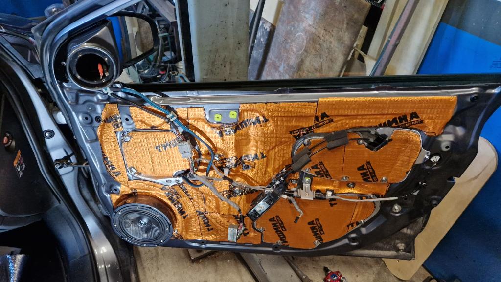

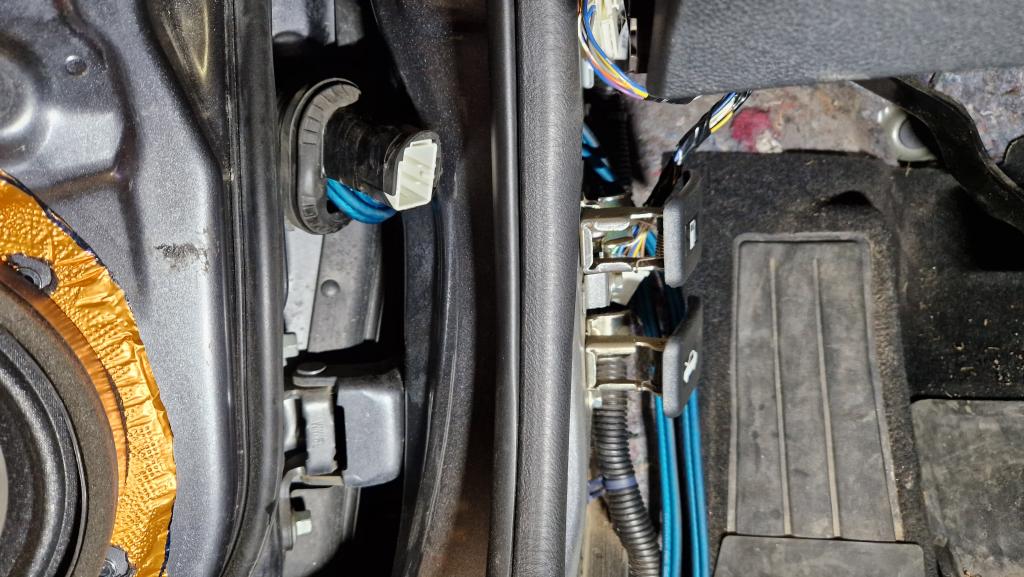

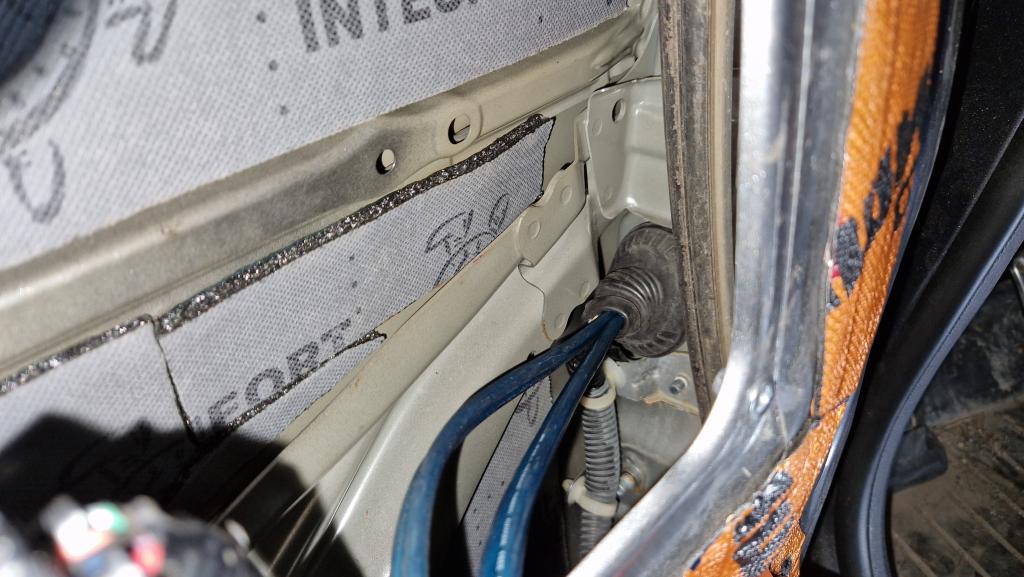

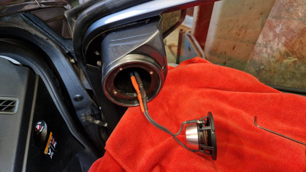

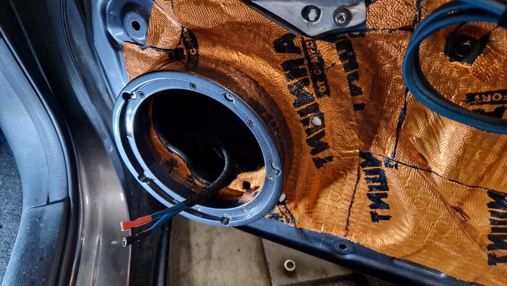

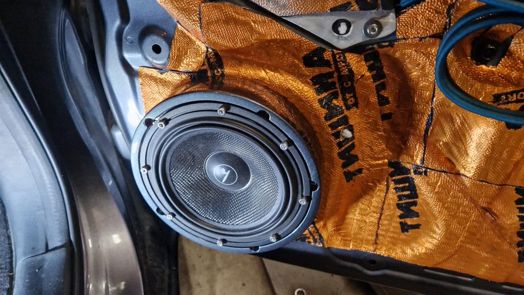

                          Här på gång att få högtalarkablarna in i framdörrarna, lite trångt var det men fick och rymmas i original genomföringen.
                          En bild från insidan av dörren.

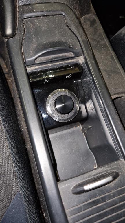

                          Conductorn installerad.

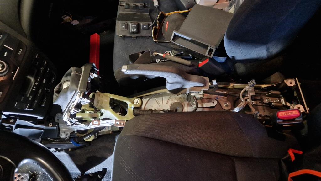

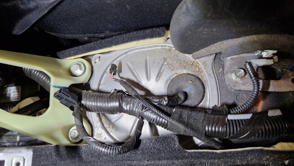

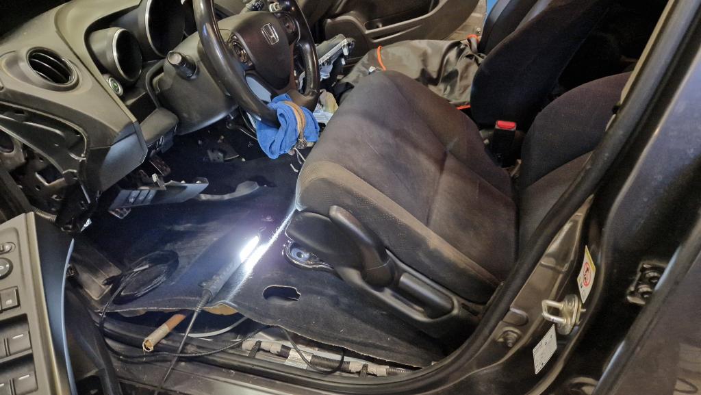

                          Kabeln till conductorn drog jag under förarsätet till mittkonsolen.
                          Kabeln på plats, framför handbromsen finns en liten lucka i mittkonsolen så man kommer bra åt kopplingen även med mittkonsolen på plats.

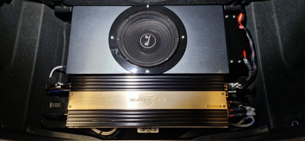

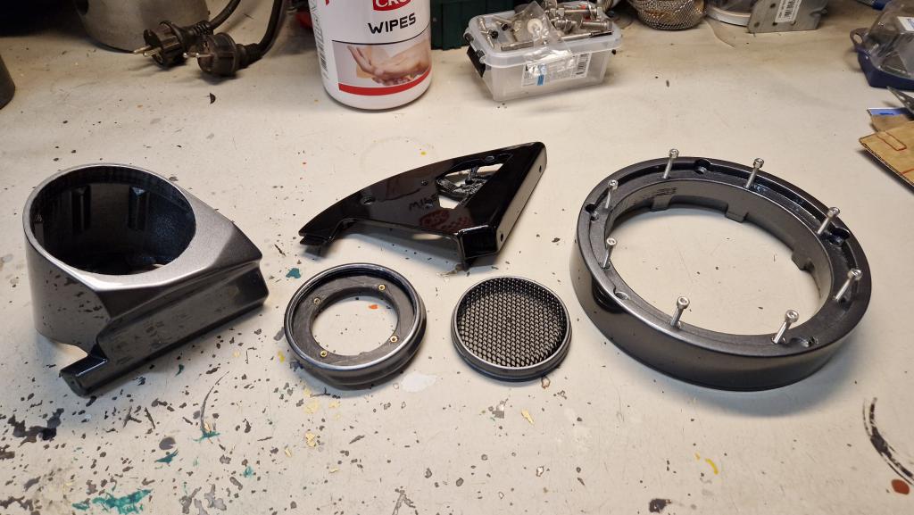

                              Mitt projekt är annars så långt att jag nu sedan 2 veckor tillbaka har haft igång mitt system. Har fått hjälp av en EMMA tävlare som ställt in DSP och ljudbilden i bilen åt mig. Har nu framför mig att träna mina egna öron och börja lära mig själv detta. Har nu ungefär 10 timmar lyssnat på musik och måste säga att jag är mycket nöjd och tänker inte göra några ändringar ivarjefall nu över sommaren i inställningarna. Nu skall jag bara njuta av musiken efter det ganska stora jobb jag satt på installationen. Bilens originalbatteri har jag bytt ut till ett nytt AGM batteri. Skaffade även en 16A smart laddare så jag kan lyssna på musik i garaget. Här igen lite random bilder när jag plockade ihop allt för sista gång före uppkopplingen. Skall väl ännu sägas att kontrasten i ljudkvaliteten är rätt stor då man går direkt från original Civic ljudsystem till detta jag har nu
ID:	689096 Click image for larger version
ID:	689097 Click image for larger version
ID:	689098 Click image for larger version
ID:	689099 Click image for larger version
ID:	689100 Click image for larger version
ID:	689103 Click image for larger version
