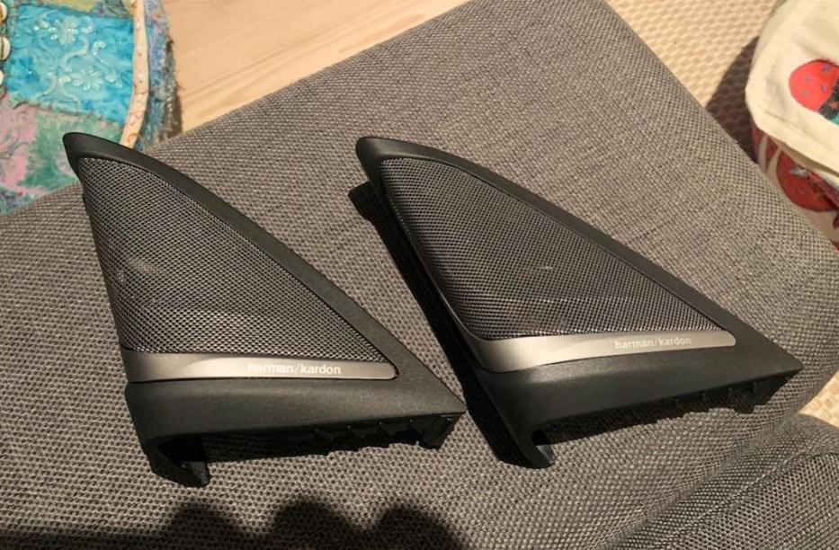

    Efter lite rådfrågning och påhejande HÄR så bestämde jag mig för att införskaffa en uppsättning kopior från landet i öst.
    Levererat, momsat och klart till cirka 1/5 av priset av original. Viss är där skillnad i kvaliteten, men original är inte 5ggr bättre och eftersom jag ändå ska slakta dem så…ja.
    En är original den andra en kopia. Ser ni vilken som är vilken?

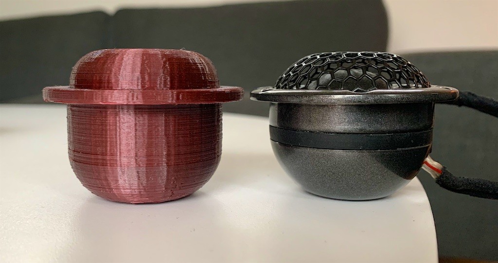

    Gjorde också en grovyxad Aerospace 28 attrapp för att ha och lattja runt med.
    Medvetet 1mm större på alla håll.
    Man vill ju helst inte skada guldklimparna.

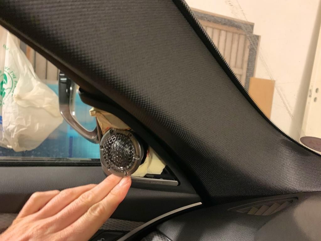

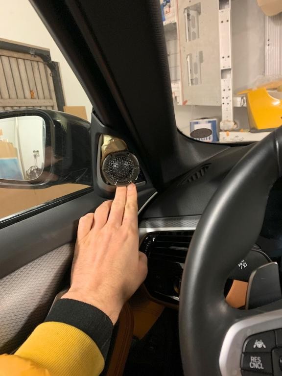

    Såhär långt in kommer diskanterna om jag vill ha dem hyfsat on-axis, sen är det stopp. Det sticker ut en bra bit.
    Click image for larger version

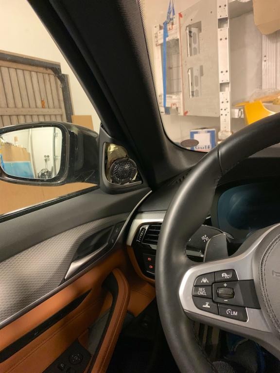

    Vrider jag dem framåt nedåt kommer de en bra bit längre in och blir lättare att bygga in “OE style”. Men då spelar de lite nedåt åt sidan.
    Hmmm…..
    Vad tror ni, kommer det att bli pannkaka om de sitter som sista bilden?

        Satsa på att vrida upp diskanterna, även lite mer inåt för att slippa reflexer från sidorutan.

            Alltså som sista bilden fast mer uppåt?

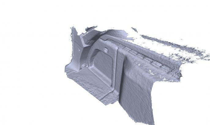

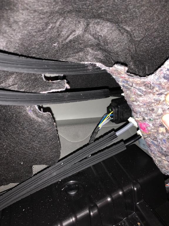

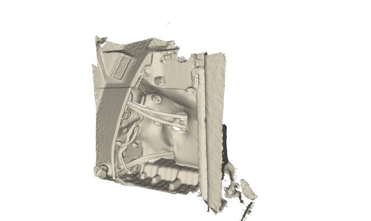

              Problem #2 - Plats för basen
              I Audin såväl som Bmw 5:an (F11) vi hade innan dess fanns det gott om plats bakom bagagerumsklädseln mellan bakre hjulhus och baklykta.
              Verkar som om Bayrarna denna gång stuvat bättre, men även dragit litre vajrar rakt igenom det lilla utrymme där fanns.
              Halvdrygt då det inte ser ut att kunna bli värst många liter låda utan att jag knaprar på bagageutrymmet.
              Snor jag lite plats (som jag egentligen inte vill för det är lite mindre redan som det är) och låter lådan fylla ut utrymmet mellan hjulhuset och bakstammen så får jag några liter till.
              Men inte så värst många.
              Bakom luckan är det som sagt trångt.
              De är de här rackarna som sätter stopp.
