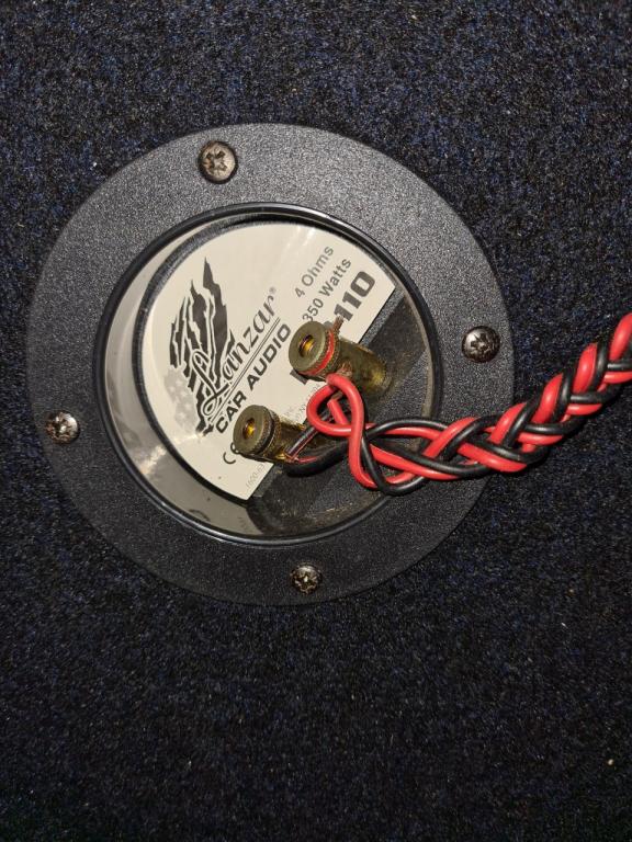

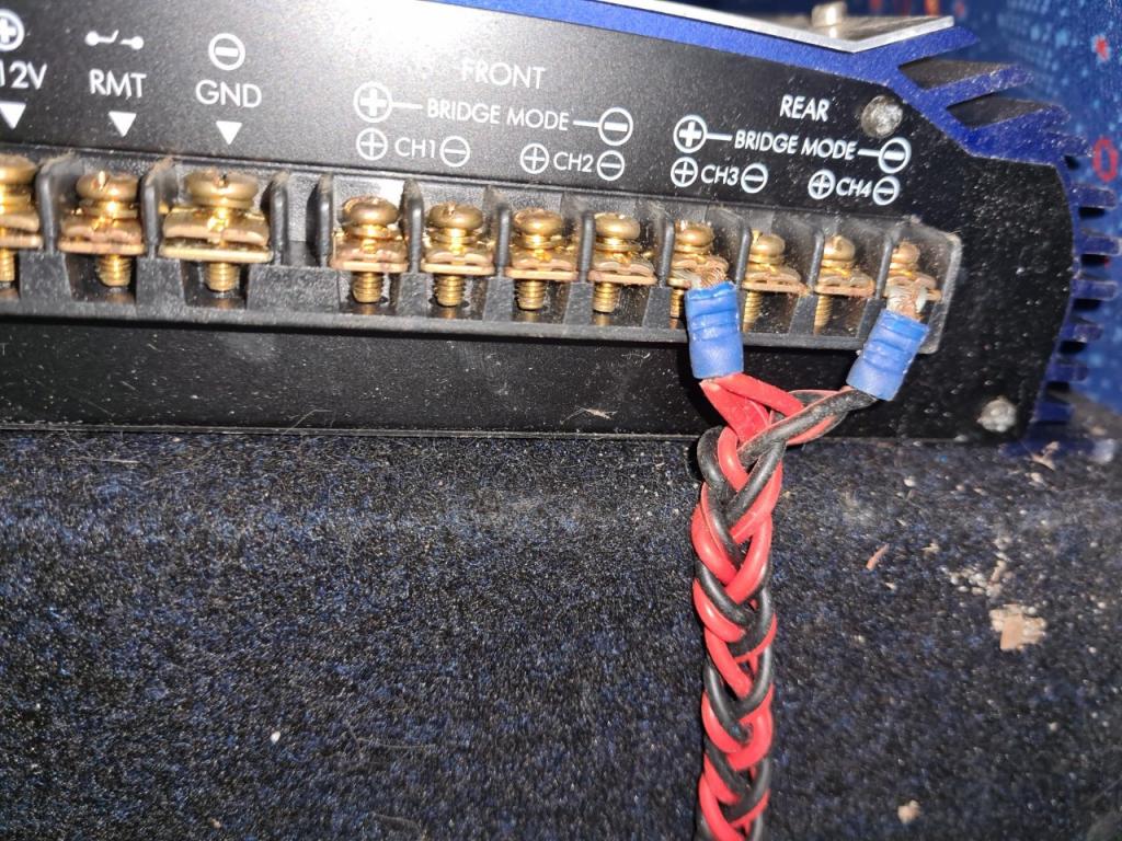

    Fick en baslåda och steg av en vän som inflyttningspresent och har hållt på hela dagen och försökt koppla in den i husbilen. Det jag behöver hjälp med är hur jag kopplar rätt så det låter som det ska. Slutsteget jag fick är ett Gas CyberX4 4x100 watt. Basen är en lanzar 350w 4 ohms. Basen är kopplad rear på slutsteget CH3 och på + och CH4 på -, gissar på att det är bryggat då?

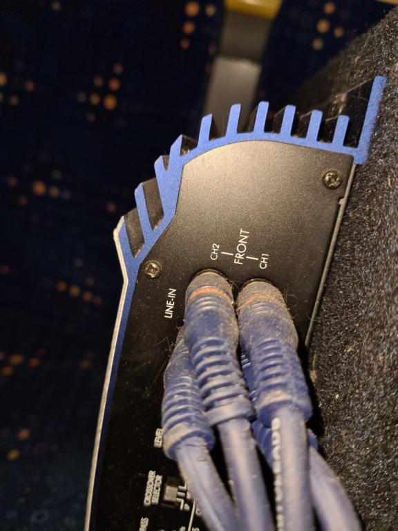

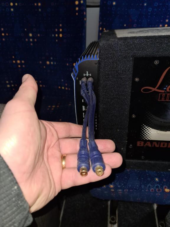

    och jag har kommit så långt att jag kopplat in baslådan och slutsteget, kopplade RCA kabeln till stereon på ingången SW. Fick ljud men provade byta plats på vita och svarta RCA kabeln på steget och fick fortfarande ljud, varför blev det så? Det jag behöver hjälp med är om det går att koppla mina 2st 6,5" och 5,25" högtalare med steget på deom lediga platserna på steget, gissar att det blir till att parallell koppla 6,5 högtalarna till CH1 och sen parallell koppla 5,25" till CH2? Kommer det fungera eller behöver jag köpa ett nytt steg? Om min lösning fungerar ska jag köpa en till RCA kabel och köra den från CH1+CH2 front på steget och sen front in på stereon? Och hur vet jag vart svart och vit RCA kabel ska sitta eftersom det verkar komma ljud hur jag än sätter dom? Tacksam för svar så jag kan köra lite discodunk när jag åker med min husbil/buss på semester i sommar

    Sen hur du ska koppla in 4 högtalare på bara två platser,kan variera..antingen koppla som du tänkte,paralell koppla två högtalare per kanal på steget,men då finns risk att steget kan bli överhettat av att bli nerlastat så mycket där plus bas på resterande kanaler..
    Du kan dock seriekoppla högtalarna,& få då 8ohm per par högtalare(storlek).
    vita & svarta på rca kabeln ger plus & minus per kabel,& eftersom du bryggkopplat basen,så används alla dom plus & minus samtidigt,fast över 2 kanaler,så du får ljud av bara ha en rca inkopplad,men med bägge blir det starkare ljud,då alla utgångar används av alla (steget känner av bryggkopplingen som bägge 2 kanaler används)
